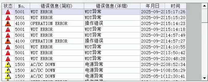

发表于: 2025-09-24 08:37
目前,已更换模块电源,和基板。还是宕机,明天准备将开关电源更换。图片是PLC的故障码,帮忙分析下具体是什么问题

发表于: 2025-09-24 09:44
看门狗超时,啥情况
