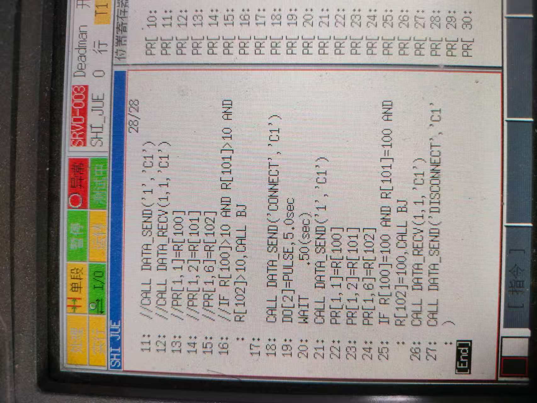

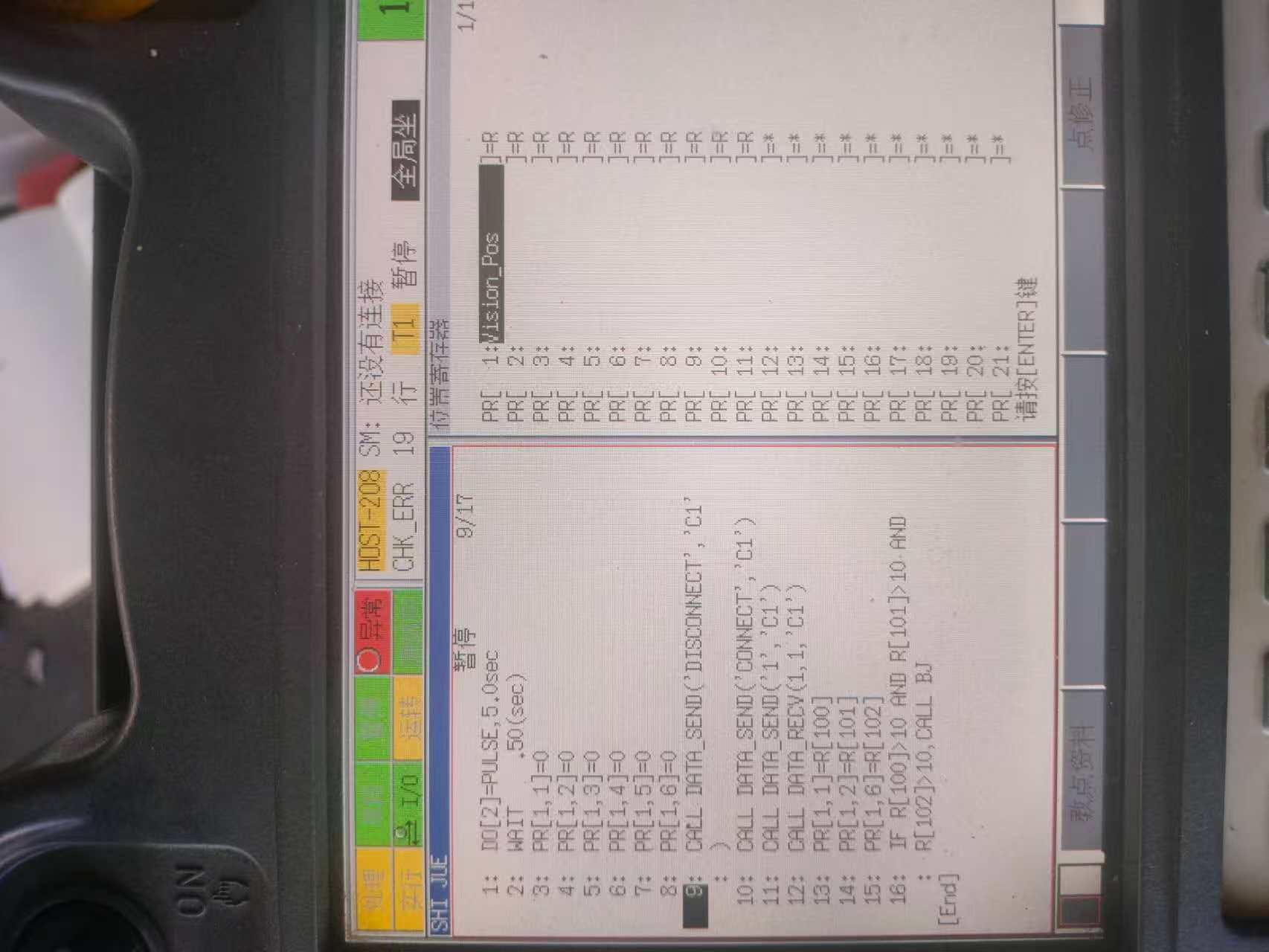

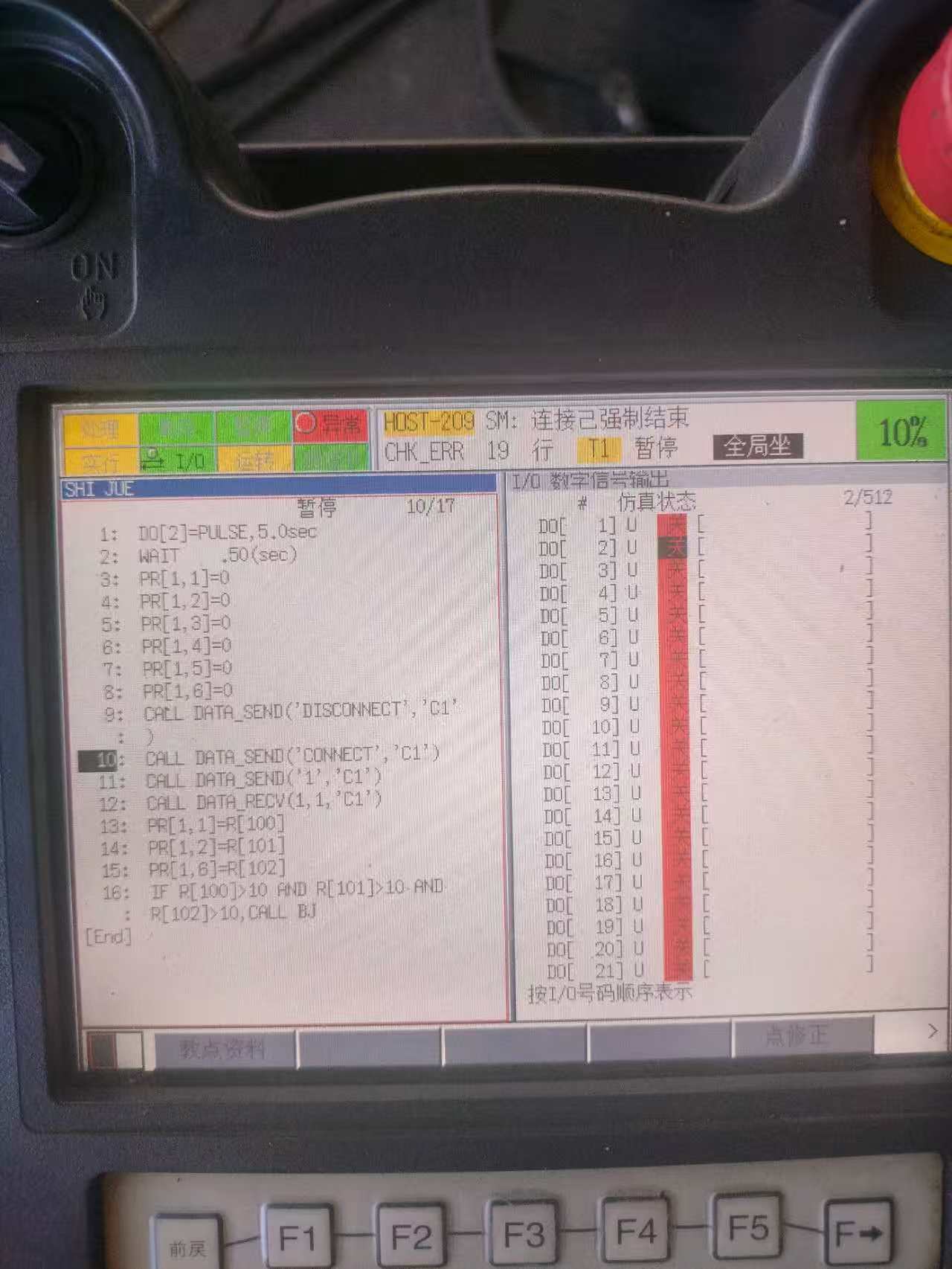

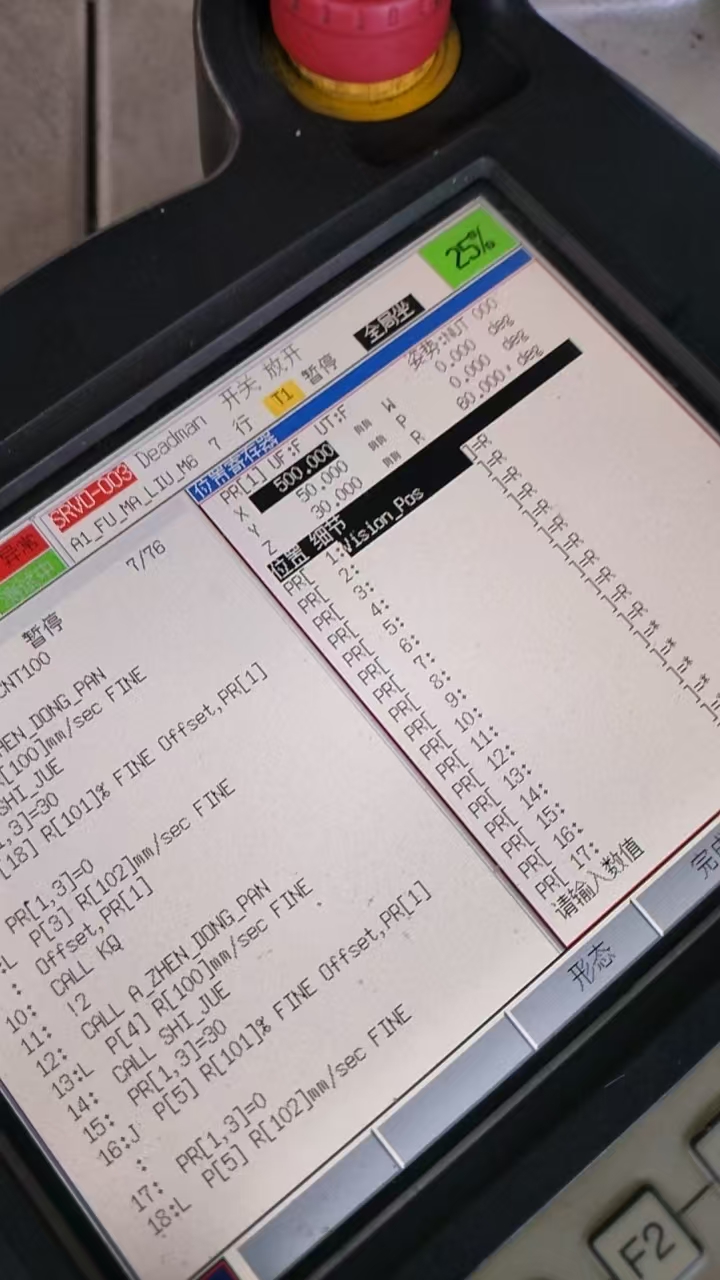

发那科机器人报警代码 H0ST-208  SM:还没有连接     H0ST-209  SM:连接已强制结束

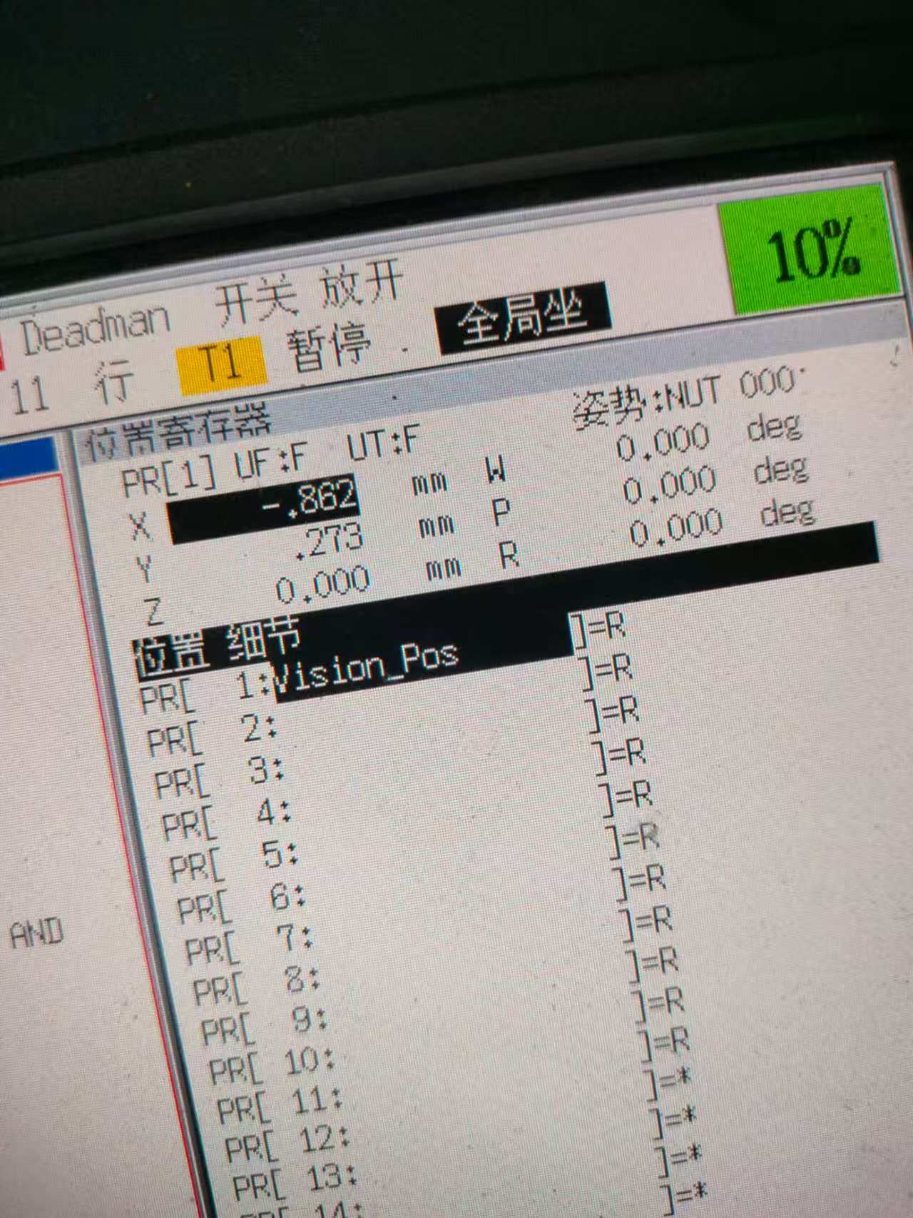

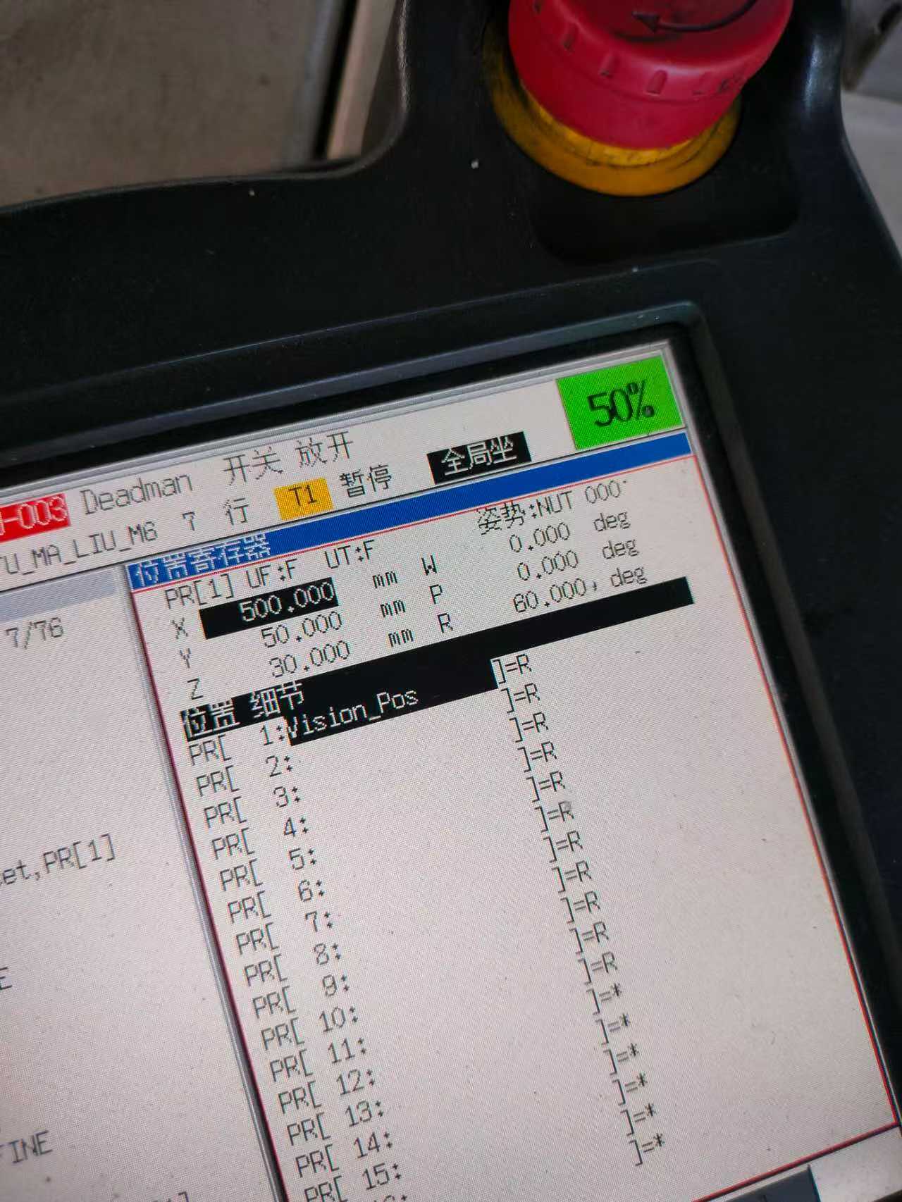

然后他是和海康相机走的MODBUS TCP/IP,是一个类似于孔定位打螺丝的设备,而且相机给的偏移数据在显示器上查看都是对的,但是机器人这边寄存器收到的数据跟相机的不一样,而且还很大
网线,交换机端口,交换机都换过了,本来接地没接,又把接地接上,
他这个报警,很不稳定,有时候机器人断电重启就好了,有时候自己就好了,有时候上步程序定位,走的位置都没问题,下一步就报警,连接已强制结束

断开连接问题,发那科2个端口,之前用了端口#1,通过交换机跟plc和视觉联机,现在增加了端口#2,直接和视觉联机,端口#1只和plc连接,因为视觉和plc之间不通讯,端口#2的网段也和端口#1分开,不在同一网段
现在的报警暂时还会出现几次,很少了,

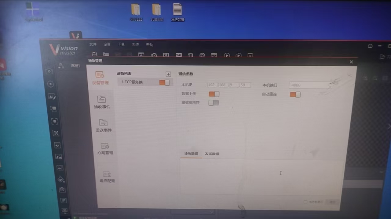

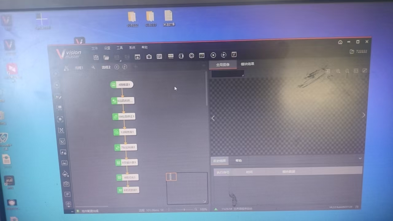

然后机械手接收数据的问题是因为相机没法送出来,在电脑用socket调试助手试了,发送后,机械手能接收到
然后就觉得视觉没法送出来
然后视觉用调试助手也是了,也是没问题(这是视觉厂家远程试的),但是,再次连接走了一遍拍照程序,,,,,,,,接收到了
那到底是谁的问题呢,,,,,,,不知道咯,好了就行啊

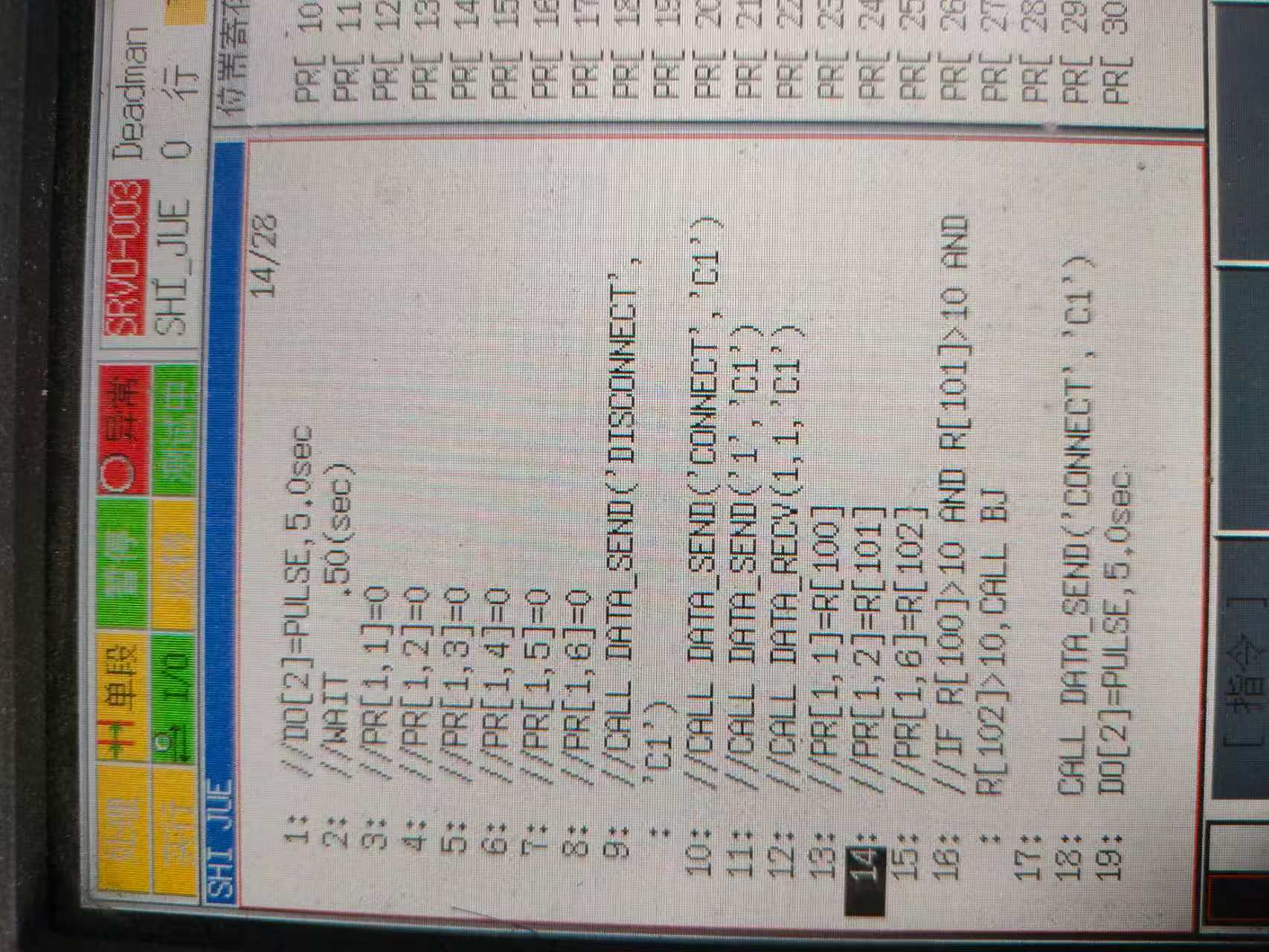

7楼  发表于: 2025-08-05 17:33

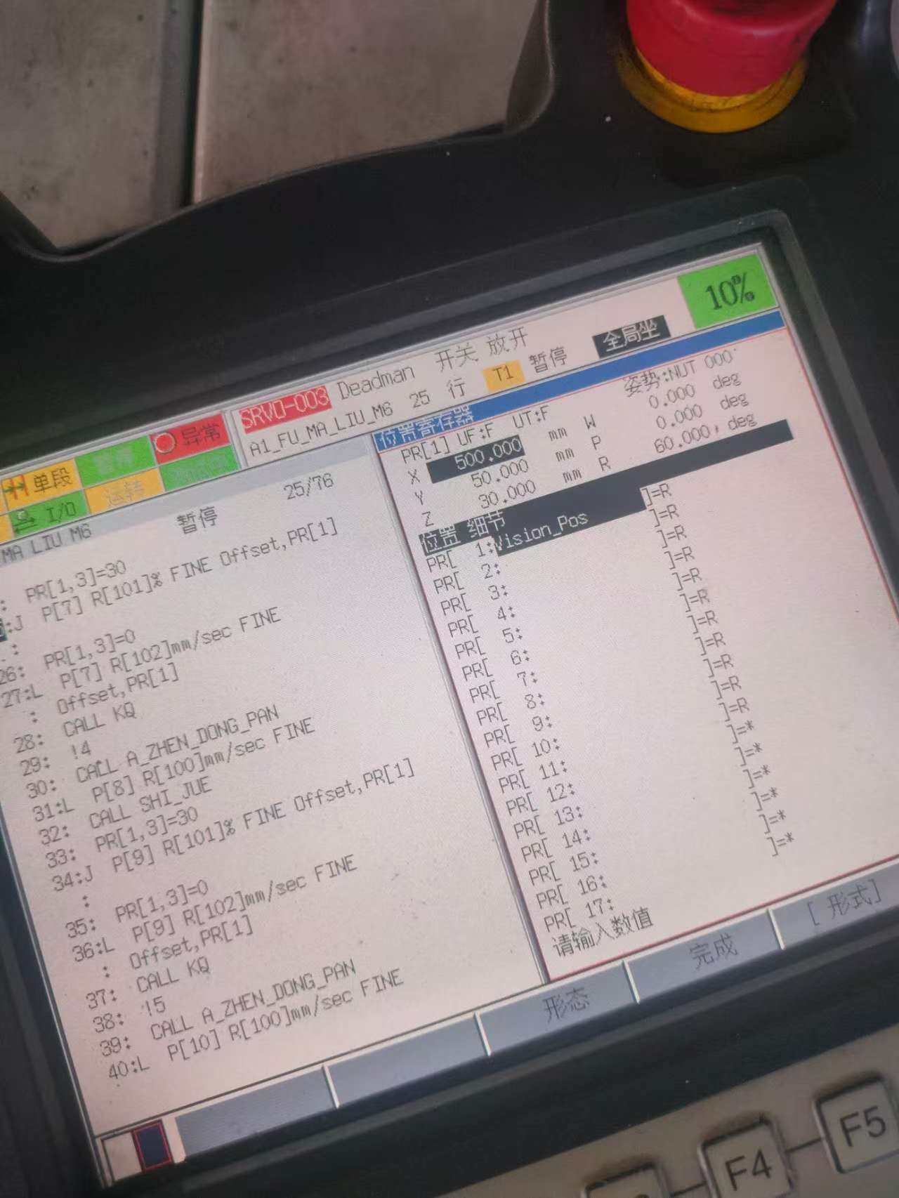

这是你机器人程序的逻辑有问题,
你一开始图1第9行就是断开连接,断开连接的前提条件是已建立socket连接,才能在断开连接
把这一行往后移,移到数据已处理完或删除试试
正常的逻辑是
建立连接
送送数据请求
接收数据
处理数据
断开连接,正常说是不用断开连接

引用第7楼tkggtdkjpl于2025-08-05 17:33发表的  :
这是你机器人程序的逻辑有问题,
正常的逻辑是
是,我就是把断开连接下移到最后一步才好的

但是我改了之后   确实就好了
