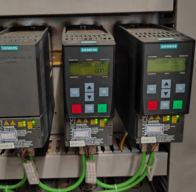

刚入职一家新公司,这边正在做一个改造的项目,电柜里面二十多个变频器,在我来之前说是更换过电机,原来是西门子的电机,换成了SEW,我接手这个项目的时候,陪产了几天,变频器天天报警,什么F7900,F7801,都有,不是固定某一个变频器的,我在网上也查了很多资料,疑似没有建立电机模型什么的,有大神解答一下吗?感激不尽

变频器第一次是不是需要识别电机参数?

没有做优化,全部做一遍优化就好

如果启用了抱闸功能,P730没有设置为r52.12,就会报堵转 过流故障

用博途向导调试后做静态识别

换电机,不做参数识别?不懂西门子变频器的人都以为换个电机功率一样的就能直接用

V/F类应用、风机水泵负载特性简单的控制只做静态优化即可。矢量控制需要做动态优化
