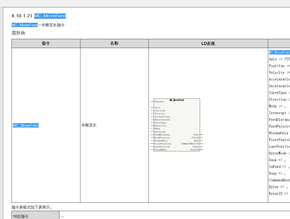

问一下各位大佬,汇川SV630P的伺服,现在用法是定位指令往一个方向一直运动,直到感应器感应到之后停止,停止后用相对定位指令后退,停止的方法是用的停止发送脉冲的系统继电器。现在的问题就是,轴停止后到后退之间有一个很明显的卡顿,试了试调加减速效果又不是很好,有没有什么办法能去掉这段卡顿,还请各位大佬指点迷津,感谢

    你去看看汇川的中断定长指令是否合适你
