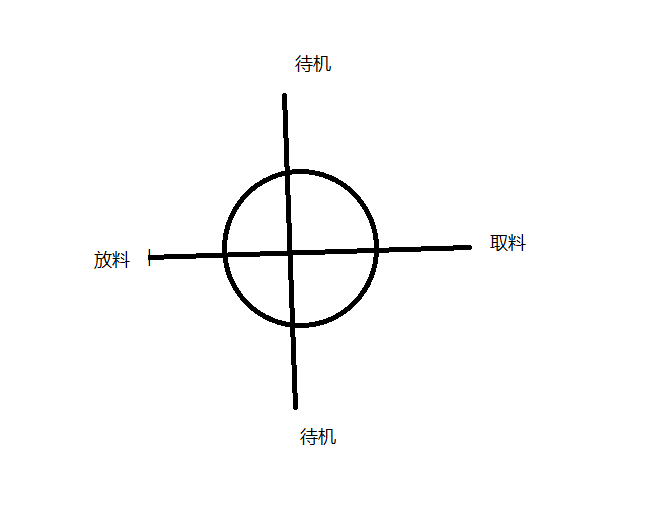

描述:摆杆机构
大神帮忙分析下,这个摆杆机构,该怎么来定位。电机是步进。动作流程:复位后在最上的待机位,取料位有料时去取料,放料位若有料则先去待机位等待,放料位没料就直接去放料位放料,放完料后,若取料位没料则先去待机位,有料就直接去取料位取料。我想的是电机正反转使机构左右摆来定位,机械设计师说要朝一个方向转圈来定位。

自己写个原点回归程序应该能满足。如果用原点回归指令应该是往复运动寻找原点,你可以先写相对位移指令让电机往一个方向走,当感应到待机位,再让它减速位移一小段,或者让它再转一圈停在待机位。

朝一个方向转圈就把脉冲数换算成角度值,0--360度,上电先复位找原点。

  不是复位问题,是使电机一直转圈的情况下,怎么来定位,待机,取料,放料,这三个位置。

取料有个角度值,放料有个角度值,待料有个角度值,原点角度为0

  原点好找,角度也好换算,它一直转圈要怎么来定位这些点位,有取料,放料,等待,这几个动作。

完成一组动作后就是或到等待或是原点时检查下当前角度,大于360度,就减去360,让当前位置只显示在0-360之间,怕不准,就计数多少次后自动做下回原点动作

这些动作在步进电机转一圈的情况下能完成不?
1.能就每圈360度就将角度复位
2.不能你就需要计算多少圈能完成这些动作,然后做圈数补偿到原点0角度。(当然1.就不适用了)

一直转圈的时候是不是有这几个位置,因为是摆杆,转到上下最正的时候取料机构是在最上面的也就是待机位。

各个点相距的正向脉冲数应该是固定的,比如,待机点-取料点300个脉冲,待机点-放料点-500个脉冲,如此类推,列出每个点到各个点之间的正向脉冲数,你的步进程序下一步去哪,就挑点-点之间正向脉冲数走就行

  那当前值要清零不?或重新赋一值给当前值。
