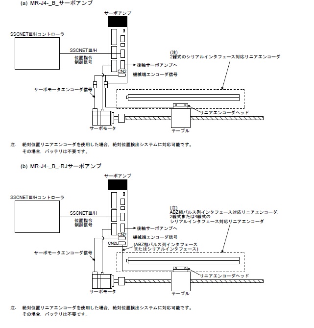

各位伺服走脉冲定位控制时,有用到伺服驱动器伺服定位完成信号吗。这个信号我的理解是为了实现闭环控制即plc发出脉冲,伺服驱动器收到plc发出的脉冲,驱动电机走对应的数量的脉冲(通过伺服电机上的编码器读取电机实际走了多少脉冲),把接收到的脉冲数与编码器值对比,当它们几乎(偏差是一个范围)相等,则输出定位完成信号。那么实际应用时问题来了,定位信号不是这种方式输出,而是在在电机启停时就有输出(仿佛没有对比的过程)。想在论坛上请教下有哪些方式能实现闭环控制。

用高速計數器計算編碼器還是有可能會有問題
我之前用過這樣的方式
因為輸送帶跟物料之間會滑動拉伸
所以以編碼器為主
在運轉時下達速度命令
當接近目標剩10%~20%減速到一固定速度後再慢慢蠕動到目標值
這個減速距離要依照伺服馬達現行速度來設定
後來我改用J4-RJ型的伺服控制器
外部編碼器直接回授到伺服控制器
這樣只要下達速度跟目標值
控制器自行定位
若你外部編碼器是利用50W或是其他J4支援的編碼器
可以利用分支線直接接到伺服控制器

楼主你好!光伺服控制器反馈不是真正意义上的闭环控制------至少不是全闭环!真正意义上的闭环是伺服电机编码器反馈值与转动轴(运动轴)上安装编码器或者光栅尺值进行对比然后进行插补(补偿)---------你可以看见众多CNC或者加工中心都是如此。靠伺服系统自身信号给出的反馈信号达不到闭环控制的要求!

    实际上,仅仅靠马达的Inposition信号,这种都算是开环的了。尤其是用FX系列本体的点来控制马达,这种玩意只管发脉冲,有些马达被外部阻力干扰,它走位不准了。也可以发出in position信号的。步进的就更不用说了。对位置要求比较高还是得搞模块来接收反馈信号。
