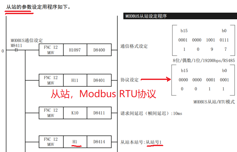

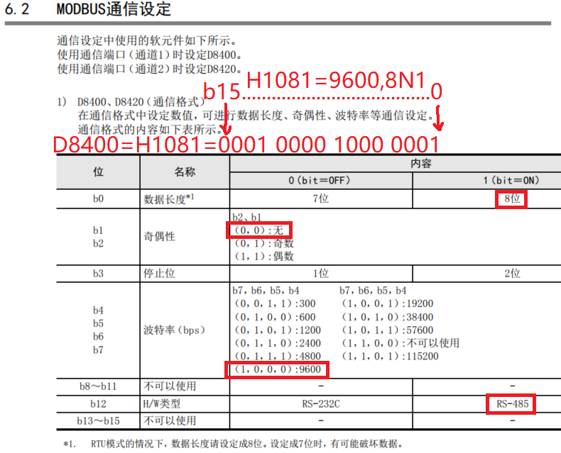

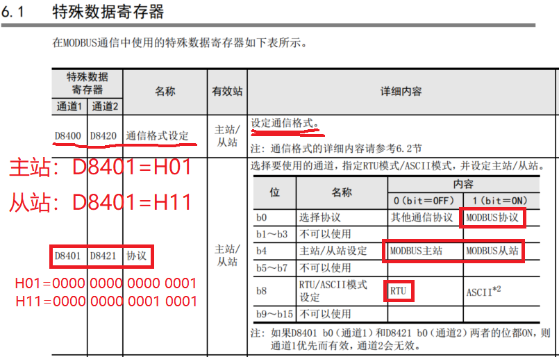

大神们好,我在做FX3U 的Modbus RTU通信时,发现个奇怪的问题,
FX3U做从站,资料里说要用M8114触点来设置D8400,为H11,见附件附图,
可实际按照资料来做时无法通信成功的,

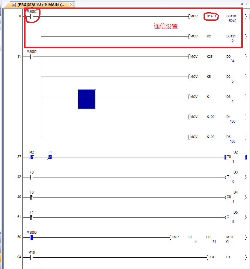

后来安卓其它大神指点,用触点M8002来设置D8420=H1481,奇怪的是通信成功了,
而且用Modbus Poll软件做主站,能正确操作FX3U的存储器,
有知道的大神指点指点!!感谢!!

这是通信成功的情况截图

原资料例程里用的就是M8411来触发设置的,见下图从站设置,

按照资料里的从站例程,通信不成功,
安卓其它大神的指点,反倒通信成功了,(见2楼程序)
很是奇怪啊!!
有知道的大神指点指点!!感谢!!

确定是正品?发个铭牌照片看看

发表于: 2026-03-11 16:56
没有硬件,GX Works2软件和Modbus Poll软件及虚拟串口软件联合仿真的,

发表于: 2026-03-12 08:30
软件模拟那就不奇怪了,三菱自己的works3模拟都不少Bug,更别说第三方的了

发表于: 2026-03-12 10:05
感谢大神们的明晰!!
还是太相信这个模拟软件了,
有机会到实物上验证吧!
感谢大神们!!

发表于: 2026-03-12 10:40
你这模拟连不上正常 。。。。 有没有可能 M8114 是一个CPU读取模块状态的点
