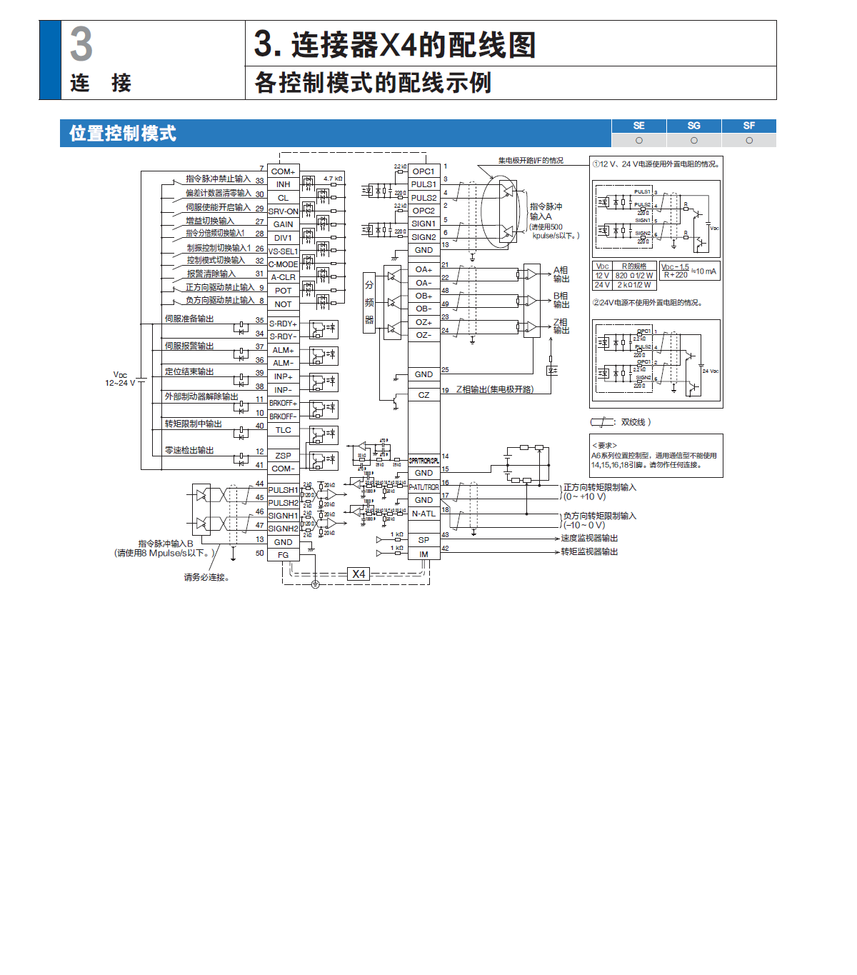

各位大侠,我现在做了一台单轴伺服控制,用FX1N的Y0给松下A5的X4插头内的3(PULS1),Y2给X4插头内的5(SIGN1).com+7和com-41接dc24v;伺服on输入29接通;PLC程序监控Y0也有脉冲输出了;伺服参数pr0.01设为0位置模式,pr0.05设为1长线,pr0.07设为3脉冲列+符号,(INH33是未接通状态)运行后电机不转,有大侠指导下,不胜感激!

看附图好像接错线了,不知道对不对,你看看

回复各位大侠:现场PLC输出端com0-2没有接线,把COM0-2接PLC输出电源的0V,把PLC输出24v接到伺服X4插头内3,5针,进行试机已能运行了。用了第一种方法,但是没有接电阻,不知道有没有影响。

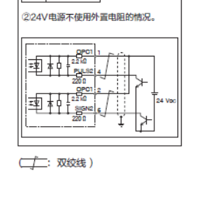

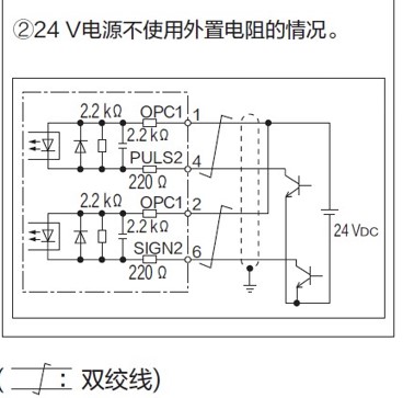

如果不想加外接上拉电阻,请按照一楼图示,把1,2引脚(也就是OPC1/2, 接24v),脉冲接引脚4,方向接引脚6。外接电阻属于5V差分输入,PLC是集电极开路输出

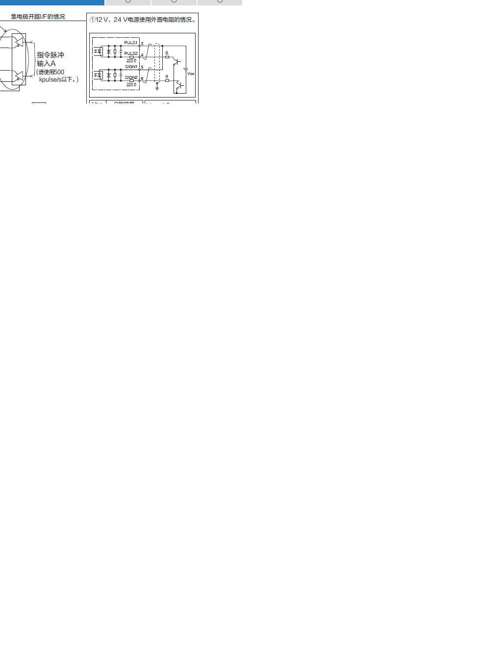

看右侧图有外置电阻和内置电阻的区别,你自己加电阻3、5接P24,4、6接Y点。不加电阻1、2接P24,4、6接Y。你现在用外置电阻接法却没加电阻,除非你的输出信号是5V的,不然容易烧坏这个口,趁早把线路改了

非常感谢各位大侠,按照说明书上不接电阻的方式改了
