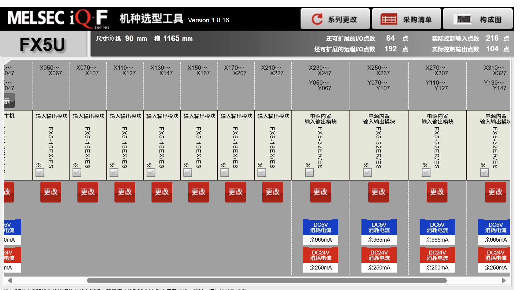

FX5U80MT带4个FX5-32ER/ES和7个FX5-16EX/ES一共11个输入输出能带动吗?输入输出用的外部24V电源,在线选型时如果用内部供电提示供电不足,选外部就没事,可是百度了一下又说带不了这么多,所以想请教一下能不能带?总共320点左右

官网选型上写的380点,加上远程的话500多点

用在线选型软件测试一下就知道:https://www.mitsubishielectric-fa.cn/SelSystemWeb/iQFSelSystemWeb/selection/iqfselsystem/iqfselsystem.html
并且FX5-32ER/ES是自己有电源的,假如你带的模块导致主机5V/24V不够,装几个在32ER后面就行了。
比如主机+4AD+4AD+32ER+4AD+4AD+32ER+4AD+4AD+32ER+4AD+4AD

引用第2楼macatx于2025-08-20 22:48发表的 Re:FX5U80MT带4个FX5-32ER/ES和7个FX5-16EX/ES一共11个输入输出能带动吗 .. :
FX5U固件版本1.100以上,GXWORKS3版本1.047Z以上时本体+扩展IO可达到384点,这样看没有问题。
