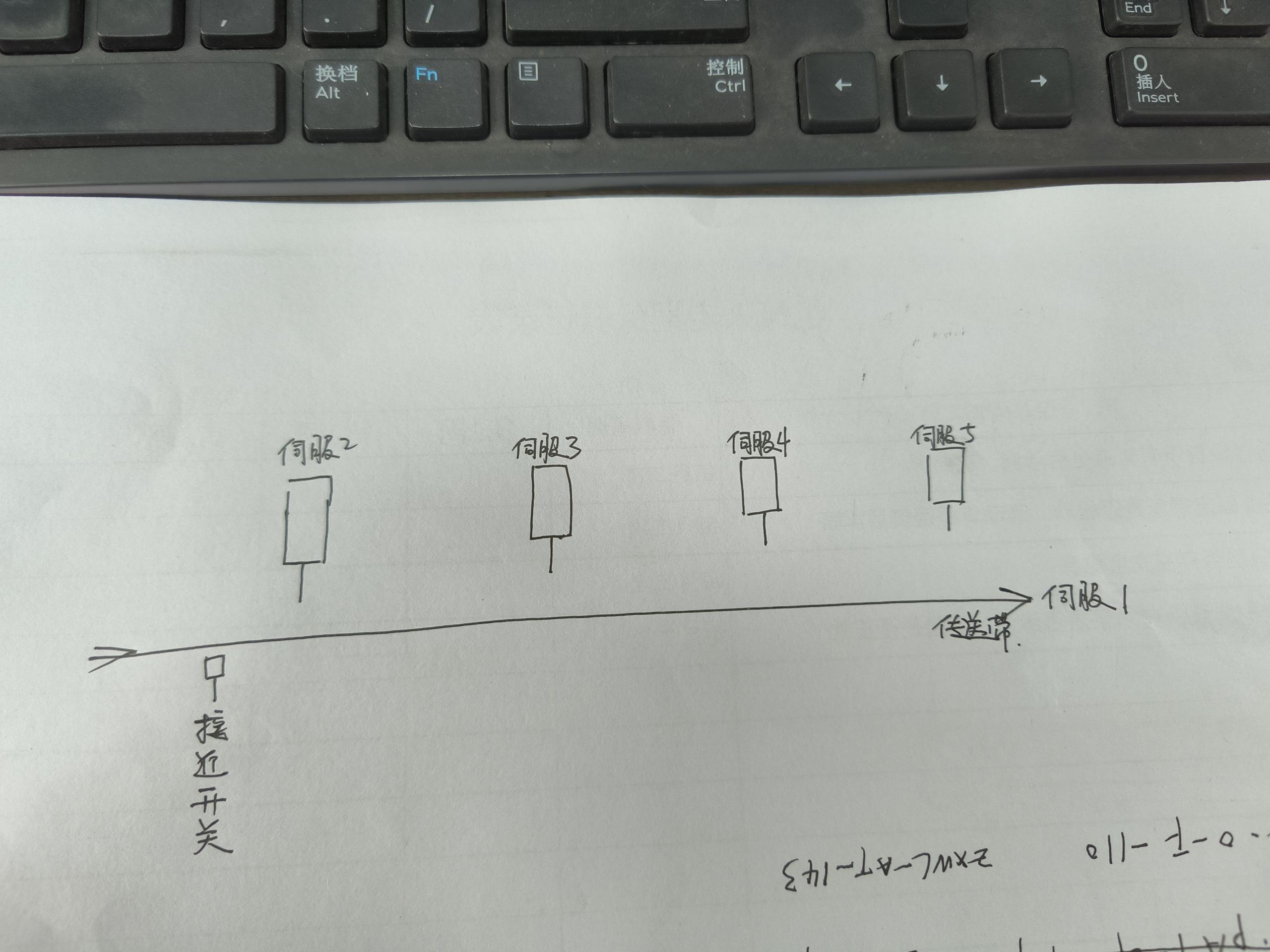

现在有个项目,是一个伺服带传送带,传送带上一个接近开关,后面4个伺服逐个追剪灌装,灌装顺序是123412341234.。。。现在的问题是,每个伺服如何准确获取瓶子的位置呢?

要保证传送带不能打滑,接近开关做个探针到传送带的伺服,这样就知道工件的位置,上面4个伺服位置是固定的,可以做个挺杆凸轮,到达位置开始加工;
传送带也可以用普通电机+变频器,然后传送带上加个编码器,效果一样

1感应到,当前位置+到伺服1的差距1存储位置A1,入库AA1,当前位置+到伺服2的差距2存储位置B1,入库BB1……
然后到了这个位置A1位置,就可以允许伺服1动作……

你没有表述清楚,是4个伺服往1个瓶子里罐装不同的液体,还是每个瓶子罐装不同的液体,还是每个罐装相同的液体,第一种,就是按照顺序来,第二种也可以,按顺序,也可以第一个瓶子对应最后一个伺服,第三种,就是,4个瓶子到位后,一起罐装

是4个伺服都灌装同样的液体,但是每个伺服都只罐一个瓶子,第一个伺服灌1号瓶,第2个灌2号瓶,第3个灌3号瓶,第4个灌4号瓶,第1个伺服灌5号瓶。。。。这样的顺序,每个瓶子都会感应到,皮带是不停的

8楼的方法加上出库的动作就可以了,也就是先进先出
