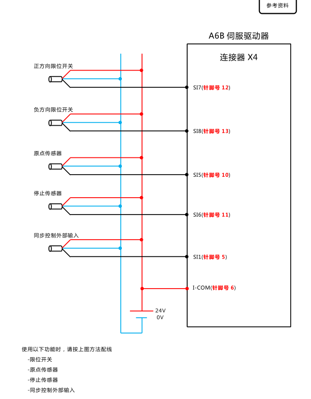

楼主  发表于: 2023-12-15 20:21
采用增量式编码器的伺服,需要每次回原点。  原点和极限感应器可以接在伺服驱动器上吗?如果可以该怎么接线?etherCAT怎么设置呢?

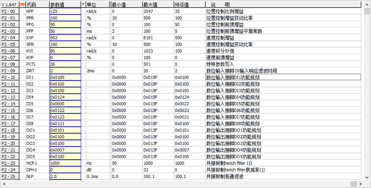

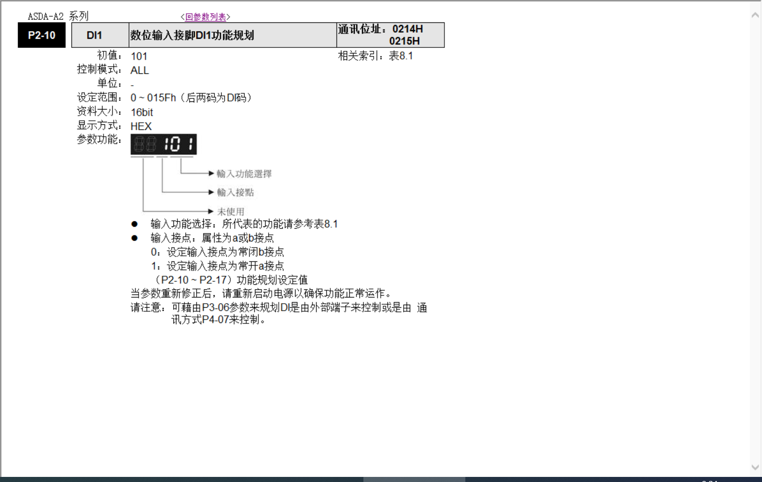

5楼  发表于: 2023-12-16 09:31
多看下说明书和操作手册,应该都有这个点位的,我这边给你看下台达A2伺服的

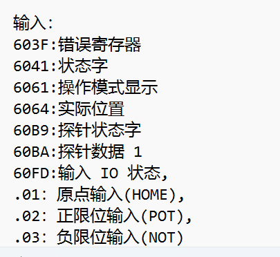

7楼  发表于: 2023-12-16 11:00
??  上面回答的不太行
我来回答吧  接伺服DI口就行
PLC 配置过程数据(PDO) 勾选对象字典  索引16#60FD  子索引00
查看对象字典对应值映射的  IO地址  就是你要的DI信号         PDO一般默认自动映射  你可以选择手动映射
只要地址不重复就行
只要使用ECAT通讯 都是遵守 PLCOPEN规定的标准    60FD就是 伺服的输入的信号

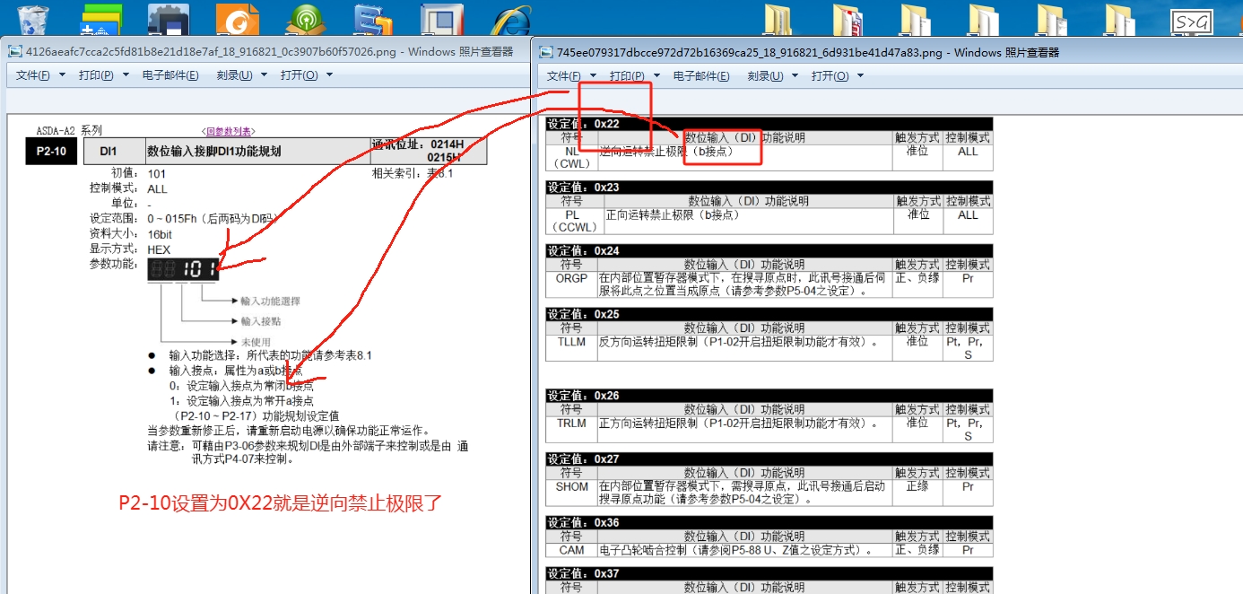

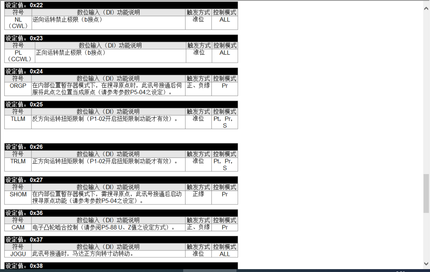

    8楼  发表于: 2023-12-18 16:02
    接在驱动器上面,具体怎么接看驱动器IO定义,一般有默认的,比如I1是正限位,I2负限位,I3原点,I4急停等,也可进入驱动器自行设置IO定义,完了之后在PLC中设置PDO映射,关联PLC中的正负限位原点到驱动器的IO点
