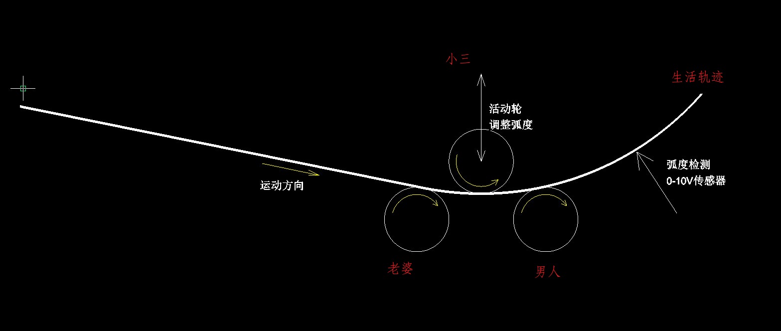

我觉得没必要动态执行,可以参考钣金折弯,跟据不同的材质,厚度等做系数调节,建立数据库

附议8楼大佬的意见,12楼的意思也相当于数控了,以一个非标的角度去做专业数控做的事情,是相当相当有难度的,建议楼主在机械上想办法,如1楼所说,这玩意没法用传感器来测量弧度的,就算你勉强测出来了,钢管的一致性和算法也会把你折磨的不要不要,个人还是建议楼主在机械上想办法,有的问题不是纯粹电气角度就可以解决的

    12楼和13楼说的都很中肯!12楼说的牵涉到工艺参数,需要大量验证,不是一时半会儿能搞出来的!

    我看行,注意限定一下活动轮向下的最大值

    建配方库,与速度,材质,厚度,活动轮位置等都有关系
    每一台折弯机配方都不一样

    就是因为同一批来料一致性不好,没有办法建立数据库,所以想要动态补偿,国内的材料供应商没法解决,韩国进口的一致性比较好,但是价格太高,

    现在的企业不容易,已经用不起高价的材料了,所以要靠技术来降本,正好也能体现工控人的价值,不然谁找你?不过我只想在这里讨论纯技术的事情,不想讨论别的
