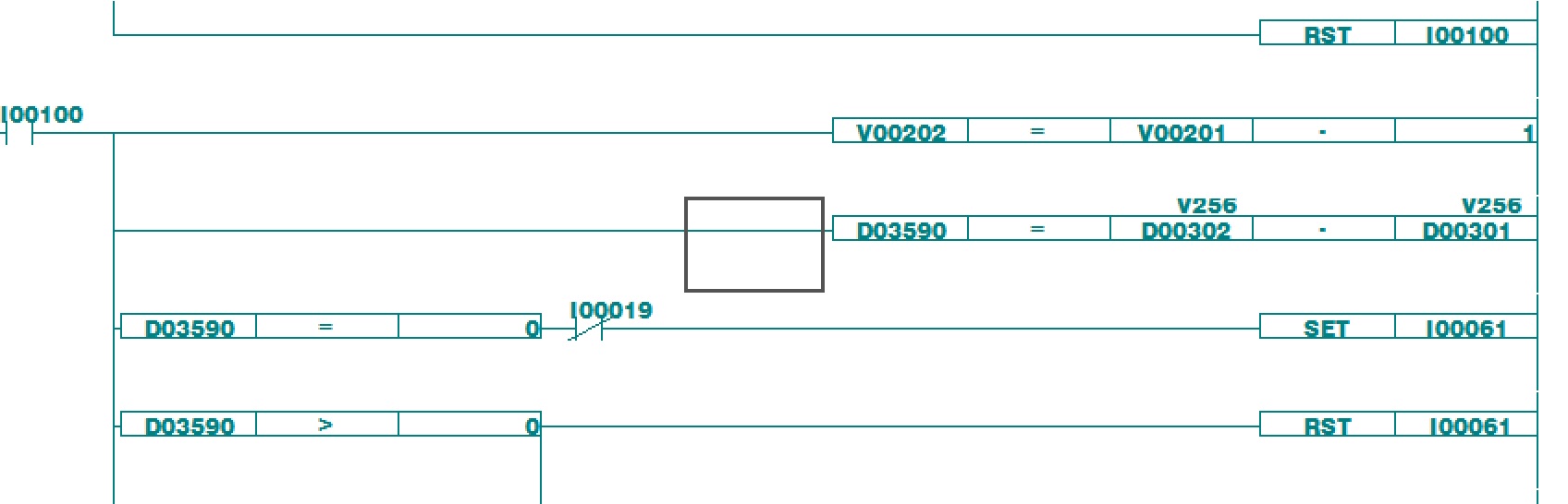

    横河PLC的变址寄存器是256个,数据寄存器64K 。绝对够用,稳定性和扫描及处理速度完全可以达到你的要求。
