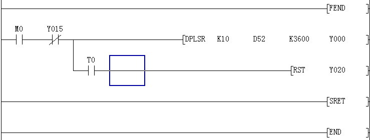

因在做定位系统,用到PLSR指令,因为要用多次,我就把PLSR写到子程序了,用到时就调用子程序
为了人性化一点,我在编程时设置了一个急停按钮,有什么意外情况发生时可以按下急停按钮后电机停机,即PLSR指令不再输出脉冲,但是发现按了没用,还是有脉冲输出,不知是什么原因,是不是在主程序里不能控制子程序呢?
如图所示:启动时会接通M0,急停时我在主程序里已经切断了M0,但是还有有脉冲输出,理论上来说M0断开时不会有脉冲输出了,不知是什么原因?请教各位,
谢谢

用M8145吧,这个是做输出停止用的。

图在上面,启动时我就使M0得电了,急停时我断开MO,但是还是有脉冲输出。我就想确定是不是在主程序里断开M0,如果没调用这个子程序的话是不是不能停止脉冲输出。
还有,我试了下M8145置位后还是有脉冲输出

当然啦,子程序在没被调用的情况下是不扫描的,怎么可能停止?

嗯,那我急停时调用这个子程序,同时使M0断开,理论上应该不输出,但还是有输出,不知什么回事

建议在急停的时候将Y000复位

问题还是没得到解决,是不是在子程序没执行完毕时不可以再调用子程序?

这是源程序。中间那些DEMUL之类的都是计算电机脉冲的,那些和急停控制应该没什么关系。
主要问题是只要能在任何时候按下X15能使PLSR脉冲不输出,即 我从触摸屏按下要断开输出

急停的时候写Y000
