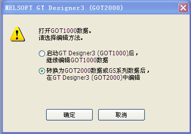

三、拖动前面保存的单文件格式的程序到  GT Designer3(got2000) 的界面上,会出现以下窗口:

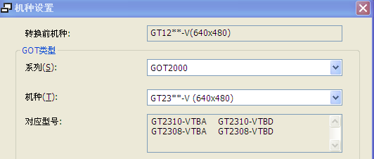

选“转换为GOT2000数据或GS系列数据后....”,点确定,稍后会出现机种设置窗口:
选择GT23**-V(640x480
点击确定开始转换。画面数量越多,需要等待的时间越长。

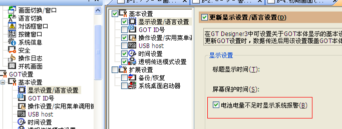

转换好后,点软件左边的系统,GOT设置,显示设置/语言设备,把电池电量不足的勾去掉。
因为默认GT1175、GT1275、GT2310、GS2110等触摸屏出厂时都没安装电池,需要另外选购的。
如果不去掉这个勾,程序灌进去后触摸屏会报警。
