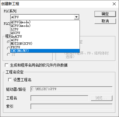

GX DEVERLOPER (老式软件)
此软件比较适用于32位的操作系统,比如WINDOWS2000,WINDOWSXP。
安装得当也能装在WIN7,WIN8,WIN10上,不过有时会出现创建新工程失败等BUG。
它可以打开更老版本FX-GP/WIN-C创建的工程
但如果用于A系列,QNA系列等老型号PLC,只能选择它
如果使用特定功能,需要另外安装仿真软件和Q系列模块设置软件

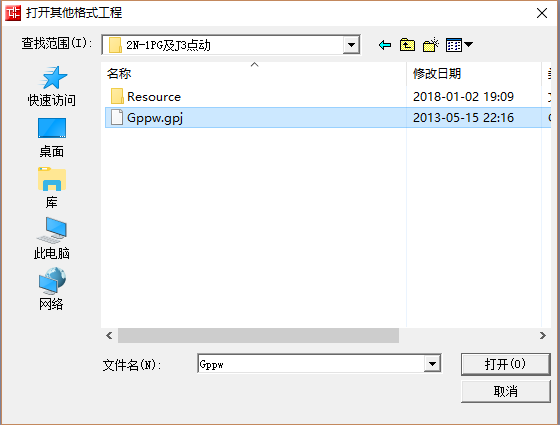

GX WORKS2
目前比较主流的三菱PLC软件,可用于FX系列,Q系列,L系列PLC。内置了智能模块设置和仿真功能。
可支持32位或64位WinXP,Win7,Win9,Win10(GHOST版容易安装失败)
下载地址:http://down.ymmfa.com/?id=368
此软件可打开GX Developer创建的工程,如下图:
