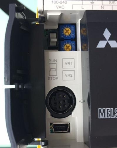

有些用户,经常PLC编程口被烧坏,导致不能通讯。严重者PLC直接报ERR错误,或者不能RUN。
PLC送到三菱维修中心后,得出的结果往往是不在保修范围内,要收取相关费用。
有的CPU板主芯片直接损坏,需要换CPU板,维修费用昂贵。
但编程口烧坏这种现象,在三菱屏和三菱PLC连接的情况,基本不会发生。
以我公司销售的情况看,一次也没有。是不是很奇怪?
为了寻找原因,我们曾对受害用户进行了调查。
遇到故障的用户,绝大部分都使用了威纶,步科,MCGS等厂家的触摸屏和PLC通讯。
由于我们没有销售此类产品,所以之前忽略了这个环节。深入调查后,发现问题原来是出在触摸屏的通讯线上!
这些触摸屏的销售商为了省钱,购买的是极廉价的通讯线。
这些线的制作往往很不规范,常见问题有:
1、应该有屏蔽层的,没有屏蔽层。
2、应该加电阻的,没有加电阻。
3,加了屏蔽层的,屏蔽层和信号脚短路
比如某家的线,屏蔽层没有用套管,DB9头子侧屏蔽层与信号脚SDA短路。然后有外部电流流入屏蔽层,强电就进入了PLC通讯口,导致损毁。
原本屏蔽层是为了让异常的电流,流向大地。但由于国内地线极不规范,有的现场会有异常电流在屏蔽层和设备外壳之间流窜。
最严重的是这根线的屏蔽层和信号线已经短路,这样就直接导致电流涌向了PLC编程口。PLC编程口的电压是5V。而流入的异常电压往往远高于此值。
所以建议使用此类触摸屏的用户,向相关供应商说明,使用好质量的通讯线。
以3米长的通讯线为例,廉价品和合格品之间的价格差异,在制造成本上只相差几元钱。但这几元钱,轻微故障可能是搞坏一个PLC,产生几百元上千元的维修费。重者是影响生产,导致更加严重的经济损失。
