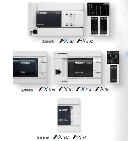

FX系列产品升级替换对应说明
2017-6-16 10:19:47
详细介绍
FX1S,FX1N全面停产,FX2N主机停产,部分模块停产,还有部分模块继续销售
具体请看下表:
