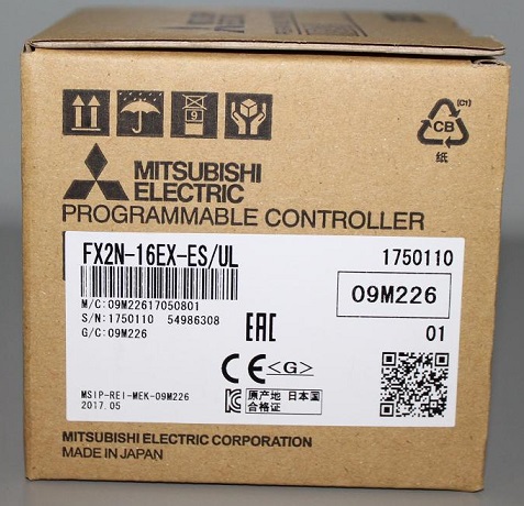

欧版扩展:FX2N-8EX-ES/UL   FX2N-16EX-ES/UL FX2N-8EYR-ES/UL FX2N-16EYR-ES/UL FX2N-8ER-ES/UL FX2N-32ER-ES/UL FX2N-48ER-ES/UL
简单来说三点区别:
1、欧版扩展有CE认证,附件欧盟标准。普通扩展一般只在亚洲销售。

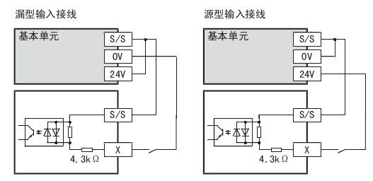

2、欧版扩展输入点可以支持漏型或源型,普通扩展只支持漏型

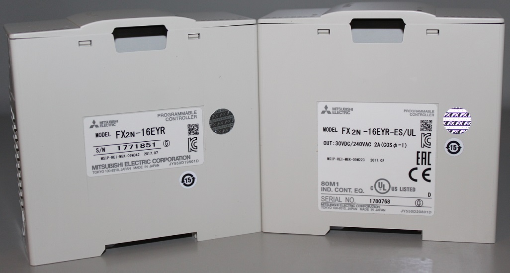

继电器输出式扩展模块,FX2N-16EYR和FX2N-16EYR-ES/UL,在接线和使用上是一样的。  唯一区别就是欧版扩展上有CE标志。
输入扩展在接线上有区别:
下图为普通扩展模块的输入接线
下图为欧版扩展的输入接线:
