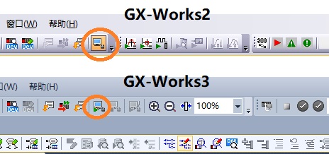

三菱PLC现在主要有3种软件
1、编程软件 GX DEVELOPER  需另外安装仿真软件GX Simulator (老式软件,不推荐使用)
2、综合软件 GX Works2 ,它包含了GX Simulator2 (主用于FX,Q,L系列PLC)
3、综合软件 GX Works3 ,它包含了GX Simulator3 (用于FX5U和R系列PLC)
第一种情况,需要分别安装2个软件,然后在顶上菜单栏工具-->梯形图逻辑测试启动
第二种和第三种情况,综合软件已经包含了仿真软件,可直接在菜单点击图标启动

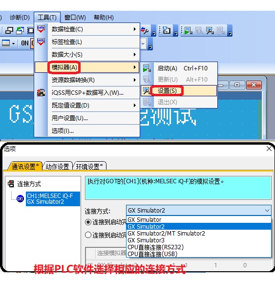

模拟仿真触摸屏时,先作如下设置:
如上图,连接方式有多种选择,前几项就是上面介绍的三种PLC仿真软件。
这时,触摸屏和PLC都是使用电脑仿真的。手上没有任何实物。
另一种情况就是手上有实际的PLC,用电脑来模拟触摸屏,这时根据实际的连接情况选择RS232或USB
