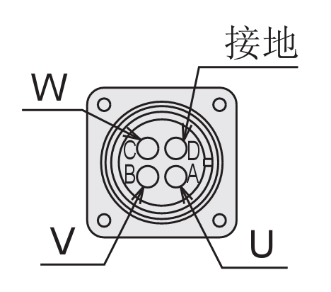

电机电源插头是MR-PWCNS4,用户参考的MR-JE手册上未提到其使用方法。相关方法在MR-JE的样本上有记载。
插头管脚A对应U,管脚B对应V,管脚C对应W,管脚D对应接地。如图:
