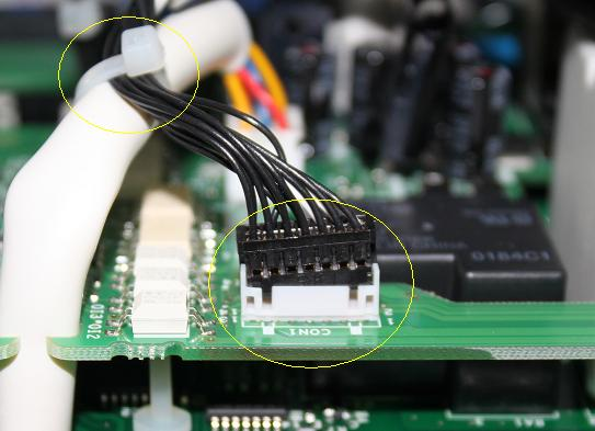

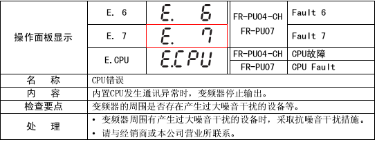

上海本地客户向明控机电购买了一台FR-E740-5.5K-CHT,首次安装调试时发现变频器不能正常工作,报E7故障。
《FR-E740应用篇》相关说明如下:
但现场并未有严重干扰因素。
经明控机电杨工检查,此台变频由于外界因素,导致CPU板和主板之间的插头松了。将插头重新装好后,工作正常。
从图可见,有一处扎带绑的比较紧。如果客户不小心打开过变频外壳,或者有其他外界影响,就有可能造成插头松动。
遇到这种情况,可先透过变频上方散热孔处观察,检查排线插头是否松动。
这种情况通常发生于FR-E740-5.5K、7.5K、11K、15K。或FR-D740-5.5K、7.5K。
同时我们也会将此情况反馈给厂家,改进插头和扎带。
