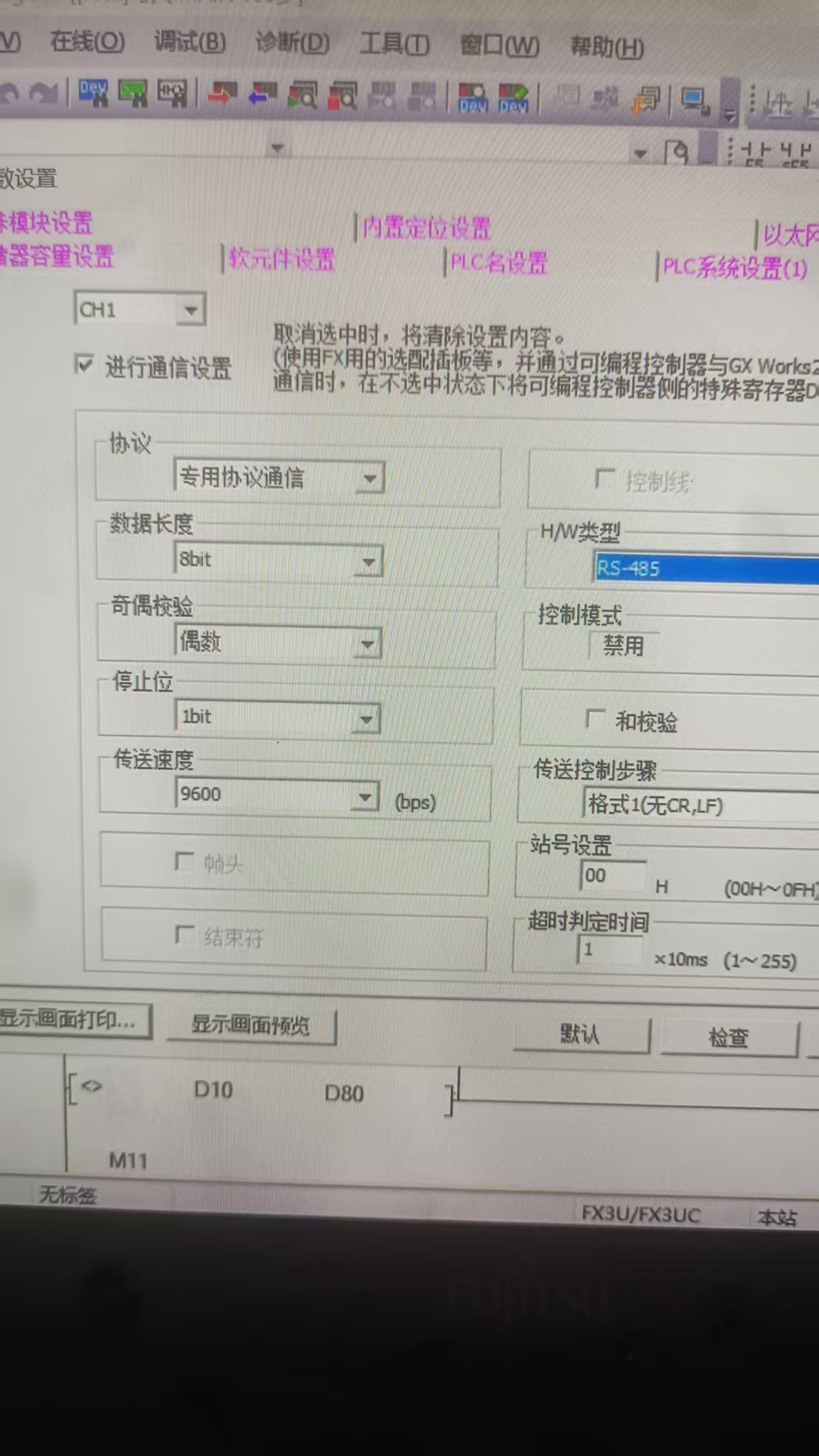

硬件是三菱FX3U带485DB,俩台三菱D700,触摸屏威伦KT8052,三者通过485通讯,用的是三菱专用协议,想用PLC写变频的频率,三方参数设置统一,现在的情况是D300数值有变化通讯灯发送与接收都有反应,变频没反应,线没问题,因为临时用触摸屏来写变频频率是正常的,求大佬们指点指点

变频器侧的频率来源设定了没?用触摸屏又能写好像这个参数又没问题.

怎么三个搞一起,不是485BD连变频器,编程口连触摸屏吗

触摸屏只有一个COM口

你用触摸屏用的是RTU协议吧,但是你用3U就要用三菱专用协议了,RTU需要你加ADP模块才行

触摸屏直接对变频器写频率是可以写,现在的想法是要通过PLC写频率和写PLCD区的数据值

485通讯一主多从模式
触摸屏,变频器都是从机模式,
触摸屏从机模式非常麻烦,
数据是由PLC发送,触摸屏接收,
触摸屏不能向3U发送数据,
触摸屏数据存在寄存器,3U读取触摸屏寄存器。
单独PLC连变频器,测试,是否设备之间通讯冲突。

兄弟,你用的什么变频啊,变频与485BD通讯不是这么写的,你写的程序应该是跟三菱变频通讯,这种比较少用,不通用

三菱FX3UPLC,加装485BD模块,变频器也是三菱D700

是用三菱专用协议不是MODBUS.RTU
