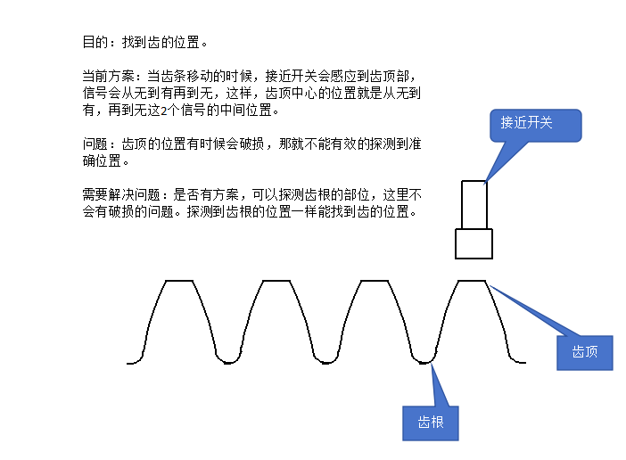

目的:找到齿的位置。
当前方案:当齿条移动的时候,接近开关会感应到齿顶部,信号会从无到有再到无,这样,齿顶中心的位置就是从无到有,再到无这2个信号的中间位置。
问题:齿顶的位置有时候会破损,那就不能有效的探测到准确位置。
需要解决问题:是否有方案,可以探测齿根的部位,这里不会有破损的问题。探测到齿根的位置一样能找到齿的位置。

激光位移传感器应该可以解决

用两个,总不能一连坏两个吧,另外坏了就补上啊
