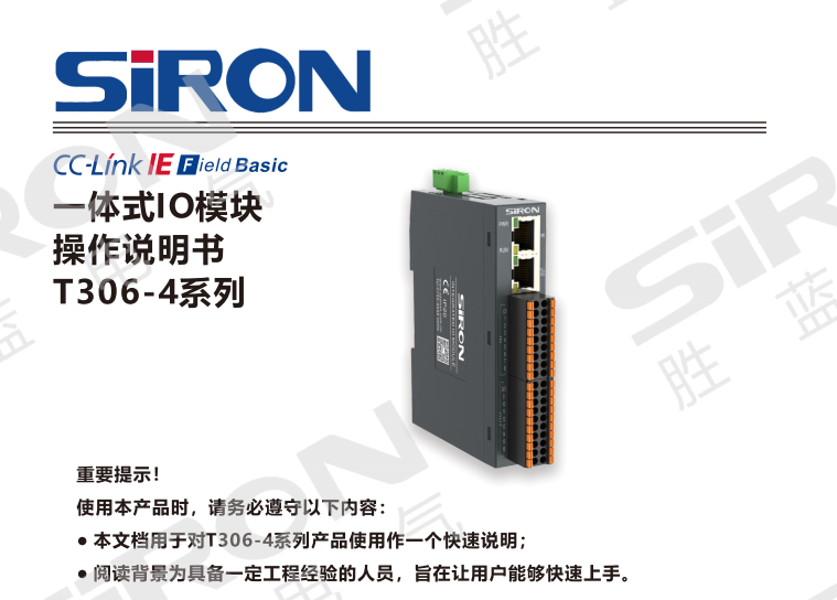

9楼  发表于: 49天前
你看一下你的PLC是否支持modbus TCP的,胜蓝有远程IO,这样直接使用通讯来做,大概300左右啊
  • 下载积分:+5(新手刚入门) 是的,这种就是想要的
