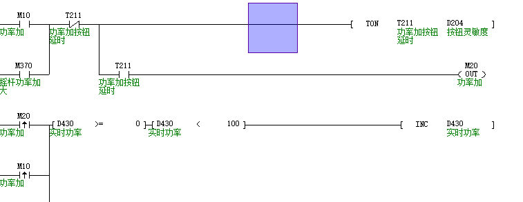

想请教一下各位大神,小弟用的是fx3u,通过modbusrtu,485通讯,一主一从对一个触摸屏进行通讯,如何实现在点动m的方式下,对一个寄存器进行流畅的自增或者点动+1,目前尝试的办法不太理想,延时给短了,长按会有突变,会从1,2,3,5,7,8,10这样跳变。延时给久了,按起来又不很流畅。求大神解答!

不要这个T211常闭,点一下加一下。你想一直点一直加的话,T211常开后面加个M8013上升沿,就是按住了以后T211定时到了每1秒加1呗

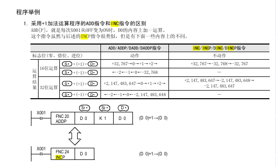

INCP指令

你这个会加两次的,M10接通加一次,M10接通到时间又加一次。然后M10长按会导致M20到时间会置位复位置位复位不停地加

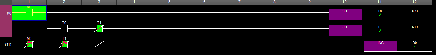

按一下在触摸屏上将m置位,在plc内用m点控制加1,紧接着就把m复位,实现阅后即焚!
这是西家的示例

就是要长按不停的加,要同时实现点动和自增

看起来就INCP就能解决问题,顺便这里有个经典的按钮操作设计逻辑
单击和长按需要比较长的时间间隔,但是长按保持未必要很久,比如说触发长按需要1s,但是长按触发后,数值增加可能是每200ms加1
所以最简单的方法,触摸屏那边有这个功能可以把单击和长按分开,分别触发给到PLC。如果触摸屏每这个功能,那就用PLC写一个单击触发和长按触发。

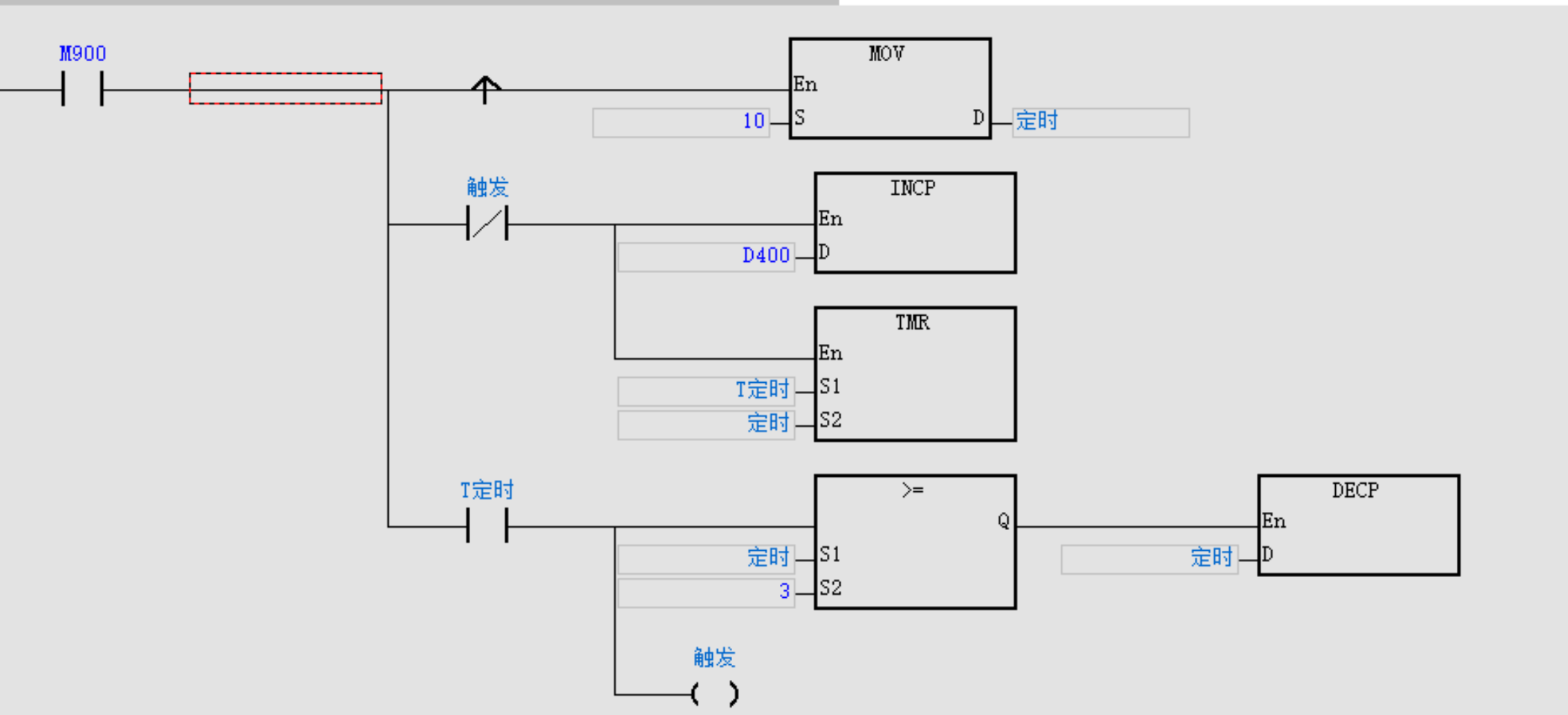

试试这样,之前做过类似的。

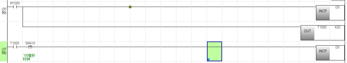

用定时器和上升沿组合
皮五
902 个
3460 点
4394 分
在线时间: 478(小时)
2007-07-14
2026-05-01
查看皮五的
发表于: 2025-12-08 16:24
M20不用上升沿,M20改用LD M20
