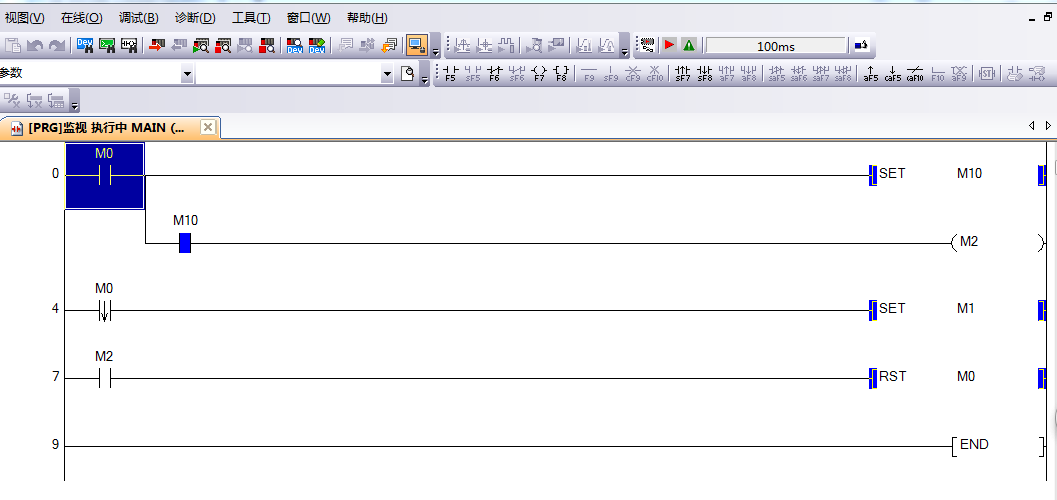

如图所示
触发M0  然后用M0的下降沿信号触发M1
但是M1始终ON不了
是什么原因呢? 有没大神讲解一下
小白来巡山喽

ldf m0  set m1  要放在第一行

    M0前面复位掉了,PLC是顺序扫描的

    前面RST了M0,  导致M0下降沿没有接收过有效信号,自然不会有下降沿

    下降沿是从ON到OFF触发,你的程序触发了M0又置位了M0,所以到下降沿这里始终M0是OFF的。
    把下降沿这行放到第一行,这样M0 ON的状态先记录,后面M0复位,到第二个周期下降沿就能触发。
    或者将LDF M0改成M2

    是的 放第一行就可以  但是M0有一个接通到断开的过程为什么 放在最后一行的下降沿脉冲就不行

    1.先      ON       M0
    2.再      RST     M0
    3.最后 下降沿   M0
    单步运行的逻辑去想,
    第二步的时候就RST了,
    第三步的时候M0 是OFF 的状态,哪来的下降沿信号
