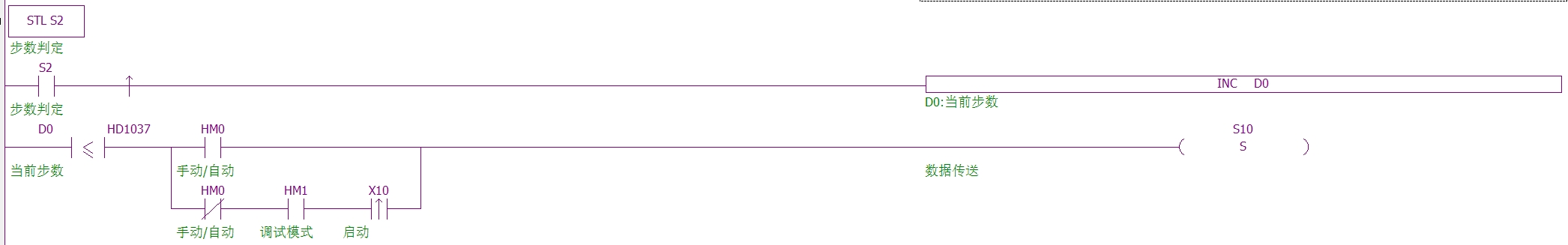

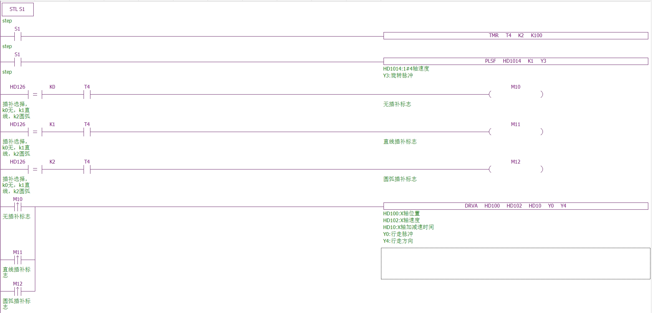

信捷plc,做抛光设备,需要多段绝对定位,位置等于设定值就定位完成,触发下一段定位,可能是扫描周期原因,会出现执行不了下一个drva指令,上一段正向,下一段反向就能立即执行,如果下一段还是正向,那就要加0.2s延时(有十多段定位,累加时间太长了),请问要怎么解决?

串脉冲标志位SM1000常闭试下

试过了,不行

加个几ms的延时试试 没必要0.2s 扫描周期没那么长吧

你的流程打开后一直开着吗?不是执行完都需要关闭吗?

我也是疑惑这一点,加个0.1s都不行,理论上过了一个扫描周期就可以了

6楼  发表于: 2025-05-23 14:31
引用第4楼泰山之石于2025-05-23 14:26发表的  :
执行条件满足就跳到下一个流程了

用SM1000下降沿试试,不行的话就把延时的时间改小试试,不用200毫秒那么长!
还可以试试多段脉冲输出 [PLSR],具体参数配置及用法看手册!

因为有些定位一个轴不动,其他轴动,SM1000没有下降沿,所以没用这个。
PLSR的话我看过,当时是想地址比较多,又用上变址,就没有用。
