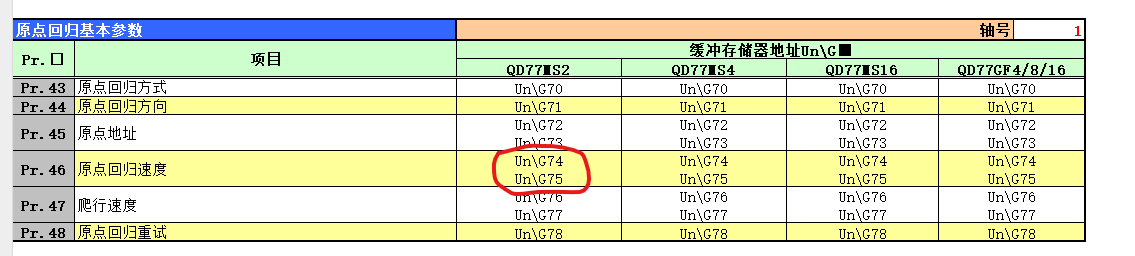

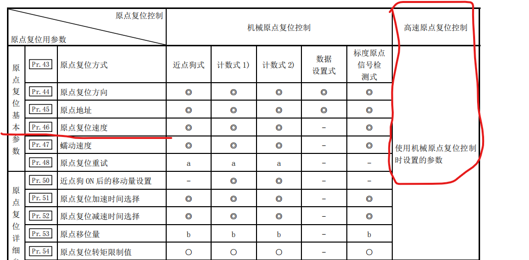

三菱QPLC  QD77MS2定位模块,返回是采用的高速原点复归的方式返回的,想改这个返回速度(就是高度原点复归速度)

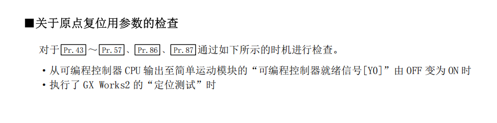

注:从可编程控制器 CPU 输出至简单运动模块的“可编程控制器就绪信号[Y0]”由 OFF 变为 ON 时。

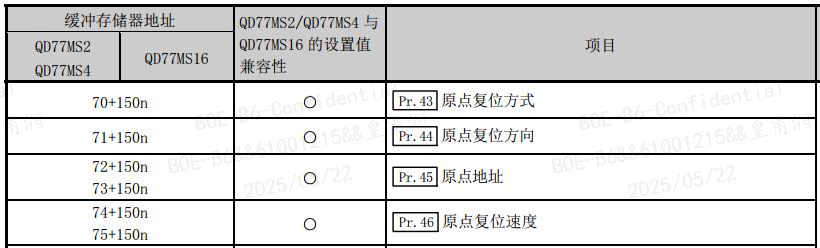

    原点回归速度在G74缓冲区,在程序里找一下

    大佬再次请教一下,我在程序里面没有找到PR.46 Un\G74的地址数据,是不是在WORKS2中简单运动控制模块中设置了啊

    是的,可以在模块里直接设置,如果你要把设定开放出来的话,就要写到程序里了。但是有一点要注意,这个参数写入生效是要““可编程控制器就绪信号[Y0]”由 OFF 变为 ON 时”

    不是,是有部分参数(含你说的这个回原参数),写到内部缓存器后需要将模块准备完成信号从OFF置到ON一次才能生效。

    看缓冲区,修改对应的缓冲区就OK了
