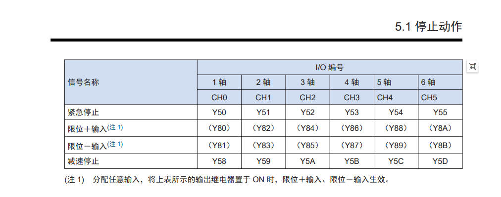

引用第10楼congrikunge于2025-05-06 14:11发表的  :
这个型号没用过 我用的是FP7系列的 减速停止可以停
我也怀疑是型号的问题
congrikunge
发帖数量: 317 个
工控威望: 736 点
下载积分: 702 分
在线时间: 881(小时)
注册时间: 2016-04-22
最后登录: 2026-06-06
查看congrikunge的 主题 / 回贴
13楼  发表于: 2025-05-06 14:23
引用第12楼王玮北于2025-05-06 14:14发表的  :
我也怀疑是型号的问题
你PLC型号是什么

14楼  发表于: 2025-05-06 14:25
引用第13楼congrikunge于2025-05-06 14:23发表的  :
你PLC型号是什么
FP-XH C60T

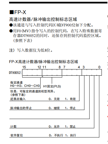

16楼  发表于: 2025-05-06 14:48
引用第15楼congrikunge于2025-05-06 14:44发表的  :
你XH系列的 去看XH的运动控制说明书啊
手册是一样的,我给的图确实不是FP-X的,但是手册后面写的FP-X的地址也是没有减速停止的位

18楼  发表于: 2025-05-06 15:00
引用第17楼congrikunge于2025-05-06 14:55发表的  :
XH系列不是分配地址就行了嘛
用Y点停止我也试过了,停不了。看手册的意思是数据表设定模式的时候才能用

19楼  发表于: 2025-05-06 19:14
都用FP-XH了为啥不用数据表

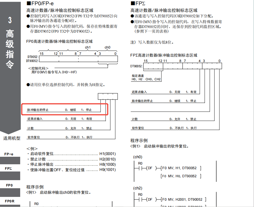

引用楼主王玮北于2025-05-06 11:30发表的 松下PLC,使用强制停止脉冲输出指令后位置变了 :
接手了别人的项目,现场反馈脉冲轴丢步了。自己去机台测试,监控驱动器发现PLC显示的当前位置,跟驱动器接收的脉冲数不一致。后来试出来了,只要电机在运行的过程中,按了暂停,就有一定概率出现。去查了PLC的手册,发现这么一句话,瞬间尬住了,不知该怎么处理
[attachment=310747]
工艺需求有暂停功能的,尽量选择要带有暂停功能的指令的PLC来实现。(这样,省得折腾。)尤其是,随意暂停功能的。(像那种,近原点减速功能停止。不算。)
以前,我遇到“随时”暂停需求的工艺,使用 永宏PLC 解决了这个问题。(它是,基于剩余脉冲与当前脉冲的一种逻辑,实现暂停功能的)
你也可以,使用在当下这个接手的“半路项目”。但是,要使用172指令来实现。
