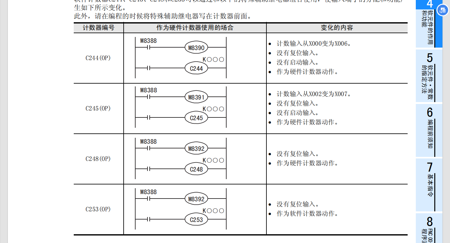

我用一个3U 来拉两个伺服
为了绝对定位使用了 差分转换器
霸占了5个点 只有X2可以用
X6 X7对应的C244 C245不能用 也不知道为什么
有什么办法可以继续用多一个点呢?

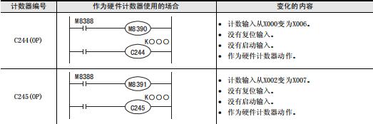

X6 X7是可以作为高速计数器使用的

引用第5楼扬宇于2024-01-23 08:01发表的  :
X6 X7是可以作为高速计数器使用的
感谢前辈的指点。
我就百度很久没看到这一图
我好好保存下来
谢谢
