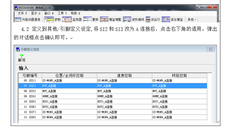

codesys 回原点,只要碰到正负限位,EtherCAT 就报警报错!!!不知如何回原点???请教一下大神们???

只要碰到正负限位,EtherCAT 就报警报错???
不是在伺服那边只是连接传感器,但不设定为驱动器的硬极限吗

一碰到限位就报错,那么不是你程序问题,而是伺服的参数没设置正确

7楼  发表于: 2021-08-13 22:33
引用第6楼晓煜鹏于2021-07-05 16:14发表的  :
那请问要设置哪个参数?以松下伺服为例

9楼  发表于: 2022-02-12 16:42
松下伺服X4接口不要接线,然后把参数设置如图即可

11楼  发表于: 2022-02-15 10:36
很好回啊  我是用SMC_HOME  回零方式26.
