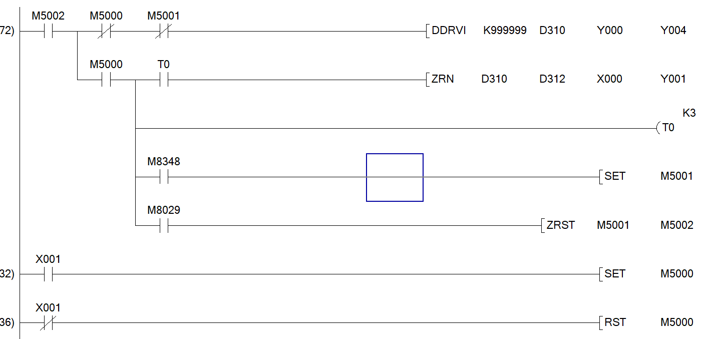

   有一个模组装了两个接近开关:1.负极限接近开关1个    2.原点接近开关1个。
现在步进回原点,不知道步进位置在原点前还是原点后。
目前考虑  1.步进先单方向回极限位   2.到达极限位后启动ZRN 指令回原点。
不知道这样做行不行,有什么弊端 。 求大神  ,程序这样写行不行

可以的啊,弊端就是花的时间多了。

一般应该是做负方向回原点,若碰到负极限则做正方向回原
也可以做正方向回原点,若碰到正极限则做负方向回原
这样做的话,是不是回原点就不检测极限报警了

你这种应该把两个感应器安装在模组两端极限位置,那边距离近就用那边做原点位,ZRN回原点的时候碰到原点就往反方向动作,脱离感应器后马上停止,轴位置传零就好

直接把负极限跟原点感应器放一起,这样你伺服定位就不会出现负值了,其实碰到负极限直接往正极限方向转就可以了啊。比如你先用DPLSV指令往负方向跑,碰到极限正转完毕再执行回原点指令,这样会节约点时间吧。你说的那个报警应该是碰到极限还要继续往前走才报警啊,你直接断开就可以了。

用一个回原状态标志位来屏蔽极限位置报警,当执行回原指令时,不触发极限位置报警

为啥不用DSZR指令呢,管他回原点前位置停在哪里

   PLC选的FX3U为什么不用DSZR回原点呢?

我记得是可以设定回原点的方向吧。每次回原点都是往一个方向走,碰到极限自动折返寻找原点。
