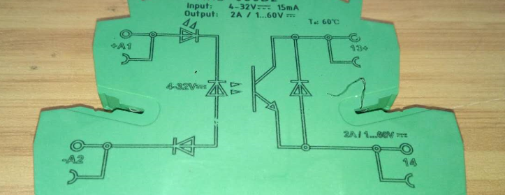

我220过漏电开关,后面接24V开关电源,24V漏电,漏电开关会不会跳闸

不会跳闸。除非你的24V漏电到220V了,因为24V和220V是两个隔离的电源,24V漏电再大,也是220V开关的正常负载,并不会造成零火线的电流不一样,因此220V的漏电不会动作。

不会跳闸,开关电源输入输出是隔离的!

方法1:地线与0V浮地,则地线接KA线圈24V+引脚;0V接KA线圈0V+引脚,KA有动作则执行相应动作(选用宽电压的直流固态继电器更好);
方法2:地线接0V则加直流熔断器。
