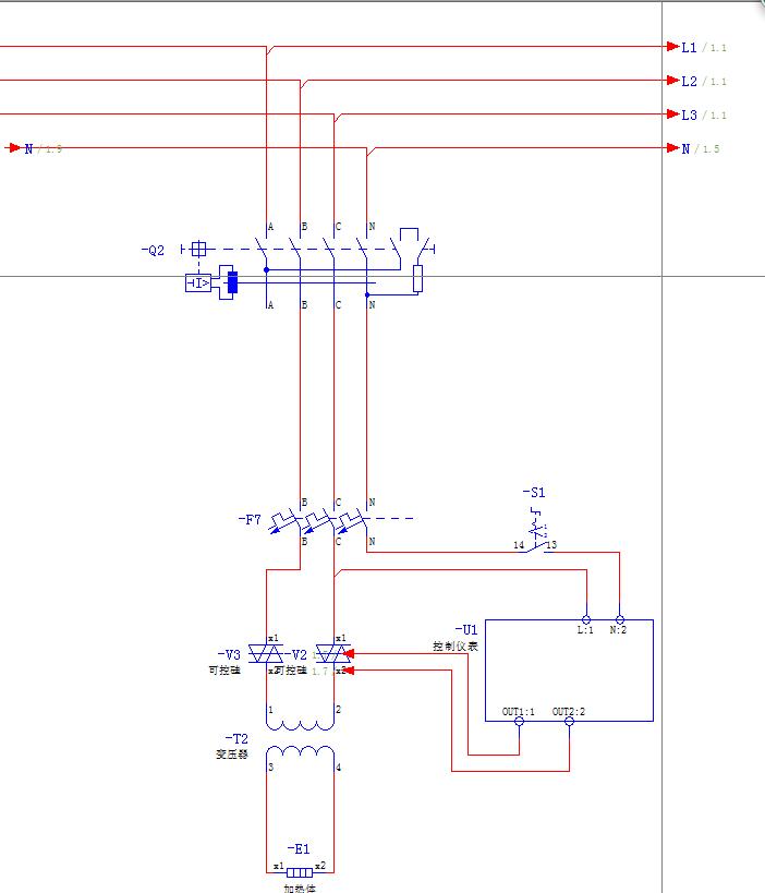

马弗炉12kw,380v单相,变压器+可控硅。
控制器仪表电路接了零线。这样的线路怎样选择漏电保护。

建议C+N用一个2P漏保,对控制电路漏电时进行保护,控制电路的C相单独引出来,不用主电路的C相共线。主电路如果也要求漏电保护的话,A、B、C三相用一个3P漏保开关也可以,谨供参考。

如图电路就可以的

如图那种接法问题也不大,只是漏电如果跳了以后,主回路、控制回路都需要查,不容易直接判断是那边的问题。

引用第4楼1992sd于2019-07-01 08:48发表的  :
现在问题经常跳闸

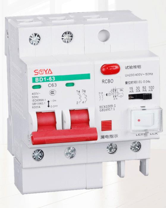

引用楼主lulihe于2019-06-30 22:48发表的 讨论一个漏电保护的问题。 :
楼主的电路没问题,图中马沸炉采用可控硅调压,高频谐波成分较多,高频漏电流也相应较大,估计是选用的漏电开关动作电流太小,漏电开关处于临界动作状态出现无规律跳闸,普通漏电开关的动作电流大多数为30mA,也有50mA,100mA的,甚至还有些是多档可调的,你可以换大一档试试看。
