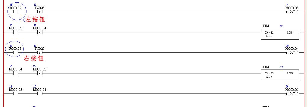

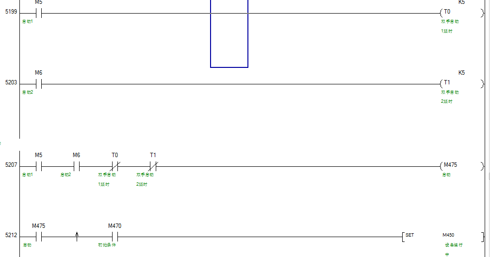

    最好设置两个触点在0.5~1秒内都 ON 此信号有效
    这样可以避免操作人员违规操作 将双手启动变成单手启动

    看图标准的双手启动

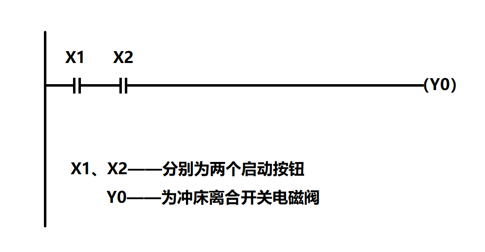

    我不明白你们为什么不将两个按钮(X1、X2)串联在一起,使它们同时闭合后才能触发Y0呢?
    这种方法与接触器(逻辑)控制电路的方法是一样的啊!
    既简单,又可靠,干嘛弄得那么复杂呢?
    如果怕触点粘连,可通过继电器转换一下也可以解决。
    既简单,又可靠,干嘛弄得那么复杂呢?
    程序内部就解决了,为啥非得要去加一个继电器呢!不多余么

    加延时就好了

    引用第8楼zht1994612于2018-11-06 11:15发表的  :
    因为一般冲床的离合器线圈的工作电流[或者可能因某些原因造成局部(匝间)短路],有可能会超过PLC输出点允许通过的电流,就会出现前面(1楼)有朋友所说的触点粘连可能,加一个继电器隔离可以防止PLC输出点触点粘连的可能。
