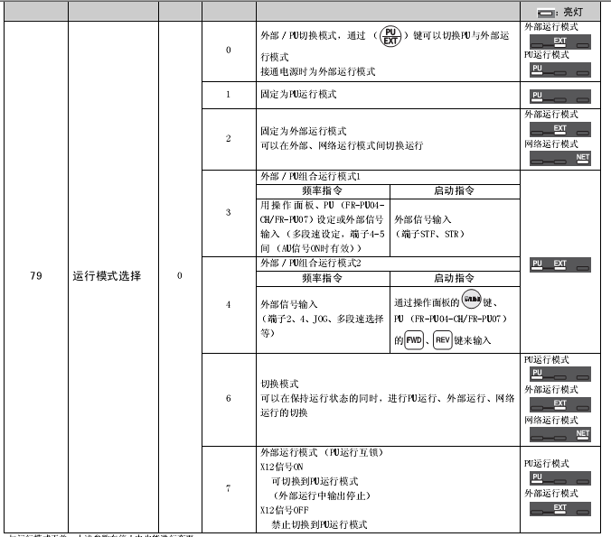

我设定FR-E700变频器为外部运行准备用模拟量控制,但是启动后一直在我设定的中段速(PR.5)上的hz数运行,多段速的线也没接,模拟量转化用的是FX3U-3A-ADP没问题。不接外部模拟量输入的两条线变频器还是一样。请问是什么原因。各位解答一下,万分感谢!!!!!

理论上,如果你只接了STF/STR,其他都没接,变频器应该RUN只会闪烁,不会运行。
要同时有方向信号,速度信号,才可以运行。
PR79选的是2吗?

一直拭了很久,还是不行,pr79也是2,就接了STF和SD还有AM.只要一转就是中速设定的速度

第1,检测变频器的第2、5脚电压是否有变化。如无变化,要么接线错误,要么FX3U-3A-ADP的电压输出有问题。
第2,在保证硬件线路连接正确前提下,检查变频器的参数:Pr1、Pr2、Pr79、Pr73、Pr125等。
通过你说的运行情况,很可能是Pr79设定成由面板旋钮调速。你试试调一下面板旋钮,频率是否改变。
