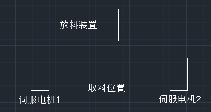

如下图所示。左边的伺服电机1与右边的伺服电机2都会到中间的取料位置进行取料,如果让某个电机到达安全位置后再给信号给另外的电机,这样安全是安全,但效率很低。如何编写程序才能尽快可能的提高效率且不让撞在一起?各位有没有好的思路。

我提供一下思路,可能不是最优的。 假设伺服1任务执行中标志M1 伺服2执行中标志M2 , 对于伺服2, 执行的条件是,M1=OFF,并且伺服1的位置小于取料位置的可碰撞位置。
伺服的完成停止位置尽可能靠近取料位置和放料位置。

首先左右速度大小一样,然后向左运动时电机一先启动,可以用Busy信号或者位置不等去聊位置信号ON时,运行后启动电机2,反之亦然,如何其中一个报警,就停止 两个立刻停止。你要怕危险,左边平台加个光电,右边加个挡片,距离太近自动停止!

基本上兩個電機速度要一致,兩個電機一定有現在位置值,兩個位置值相减就可得到一個相對值,將兩個電機設定一個安全相對座標值兩著只要進入這相對值裡面要做閃躲迴避停止就看個人如何編成了

2楼思路方案 ,按抓手的大小尺寸,在取料区放料区两边各设置安全点(4个防撞点),用绝对位置控制编程,要点: 安全点距离 安全点内同一动作只能一个电机运行

右往右、右往左的中间点加一个开关,左进去了右不能进,右进去了左不能进, 这样不知道能否满足你的需求

有做过这样的例子。设定一个相撞的公共危险局域,任何一台电机到了危险局域,置位一个互锁信号,当任意一台电机将要到达这个危险区域之前,都会判断对方是否在危险区域,如果在,就停止等待让对方先工作,等对方工作完离开危险区域,已方电机就可以工作了!

回完原点手动JOG让2轴间距大约10CM·20CM我做的那线马是2M的(根据时机长度来调整) 2轴当前位置相减时大于此值就等于是安全信号另外一个轴就可以运动 如果小于就立刻停止2轴 当然2轴速度一致

做过包装机的,用绝对算出安全距离就行了
