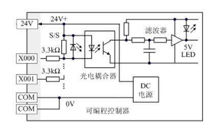

三菱FX1N PLC, 磁性开关灯亮(是二线磁性开关),但对应的PLC输入点X12灯不亮,无输入。短接COM和X12,输入指示灯也不亮,是怎么回事?设备在厂里是调试好的,运到客户那里做了6个产品,然后就出问题了。

不管在有程序或没程序的情况下,短接COM和X*,输入显示都会亮,除非显示发光管损坏了,如果发光管是好的,不亮那输入点一定坏了,判断的方法也很简单,你可以用编程软件监控或者拆开PLC用万用表检查,我给你上传一个原理图你可以看看。记着我是新疆的工控工程师,下面有我的联系方式。

楼上猛啊,直接接24v然后查看经隔离后的电路有没有电压信号!这个方法貌似是很有用,危在但是麻烦了吧。。。。还不如写一个简单的程序,并在电脑监视,然后短接com和X**。要是短接后电脑显示有输入,那X点便是好的,否则是坏的。若是好的,可以是磁环的驱动能力不足(可以加上/下拉电阻解决吧),或是线路存在问题!
