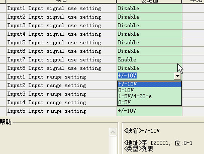

现在机器能运行,传动三个单元输出,且也能正常有升降速,其他还有一路是传动的,另外四路是通过触摸屏设定固定的速度,且有反馈速度信号到AD041-V1模拟量但输入模块,在触摸屏上显示。但是这五路都没有输出,这个模拟量模块怎么设置还搞不来。望大侠帮帮忙。

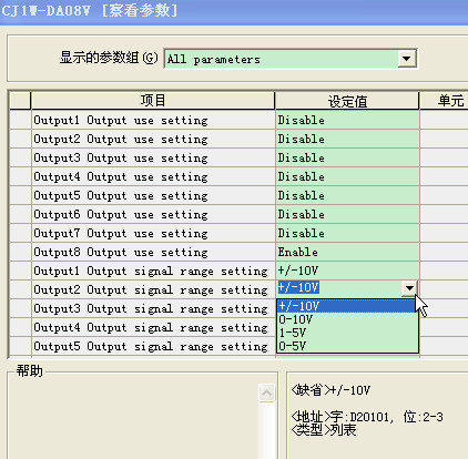

我这边可能因为河蟹原因,开始封锁网络了。为了回答你的这个问题,专门抓图,模拟量模块的设置。[不是编写在PLC程序里面的]

版主的是模拟量模块的设制,设置正确,下载即可。也可再程序中设置DM参数设置。其余参数必须上传DM参数,再下载。

我也是在那里面设置的阿,八路设置都是一样的,现在是一、二、三路有正常输出,四、七路有输出但太大不正常,五、六路没有输出,八路输出数据正常,但端子上没电压输出。用电脑监控程序,传动四个单元CH1、CH2、CH3、CH8数据升降都正常,就是CH8端子没电压。CH4、CH7的数据

CH4、CH7的数据明显大于正常的又数据,而CH5、CH6又没有数据,

问题还没解决,都说很简单可就是不知道怎么弄,国内过来两个工程师还打了很多电话还是没解决,现在的情况是触摸屏里的所有数据动作都正常,就是模拟量模块没有输出。输出模块也不报警。

我将正常机器上的CPU和特殊模块装到新机器上能正常运行,将其程序完全上载再下载到新的CPU就不行。

把CPU里面的内存全部清除并初始化再下载程序进去后现在触摸屏上所有的动作和数据都有了,启动运行也不报警,就是模拟量模块还是没有输出。
