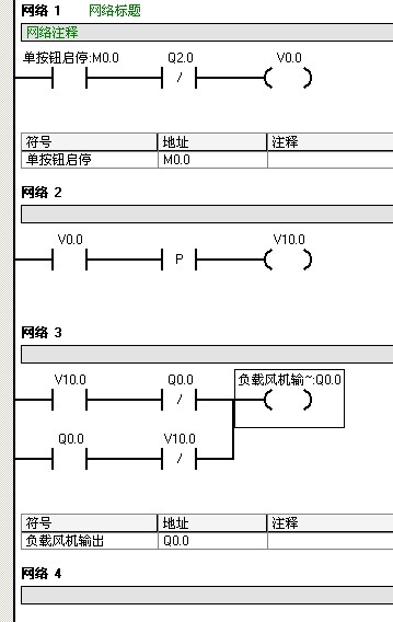

这个是单按钮启停程序,大家帮我看一下,能正按一下运行,再按一下停止吗?我觉得好像不行啊。

不行的。直接用交替指令不就得了。

没问题的,这是标准的单按钮起停方式~~
交替指令西门子没有,三菱有,交替输出也使用同样的程序做的。

这个是标准的单按钮起停方式梯型图,能正常运行。

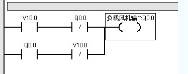

第一行当V10.0常开点接通后线圈Q0.0得电,可是第2行的V10.0常闭点此时应该是断开的,不明白Q0.0怎么自锁呢?

第一个扫描周期的时候,V10.0为ON,Q0.00为OFF,所以输出线圈Q0.00为ON,
第二个扫描周期的时候,V10.0已变为OFF,Q0.00为ON,所以输出线圈Q0.00保持为ON
