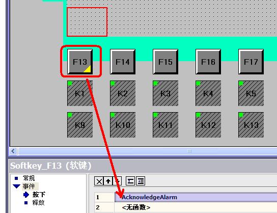

各位老师傅好,我公司现用的PLC是西门子S7-300,显示屏用的是OP270,当PLC有外部电路故障报警时,显示屏将显示报警消息。问题是在清除显示屏上报警消息是,需按下显示屏上的“ACK”清除键,使用好久一段时间以后,“ACK”清除键的保护面皮就会破损。现在,我想问问,能不能做个程序,在PLC上用一个开关量点来代替“ACK”清除键的功能,如果能实现的话,在操作面板外面装一个按钮,通过按按钮就能达到清除显示屏上报警消息的目的。
敬请各位老师指导!!

7楼  发表于: 2009-06-09 22:50
组态其他功能键为报警确认键!

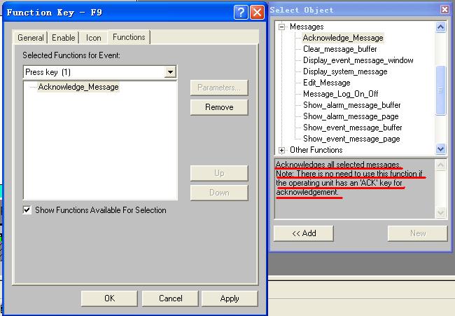

9楼  发表于: 2009-06-10 22:42
将一个未使用的功能键组态为ACK键,则出现报警时按下该键进行确认。
Winccflexible中:
Protool中:

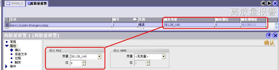

    10楼  发表于: 2009-06-12 21:05
    看屏上还有没有备用的按钮 ,跟备用的地址组态,来清除报警信息,也可以利用plc在外部做一个点来复位报警信息  ,这个地址的清除的内容应跟屏上清除的内容一致,这样才能达到你想要的效果。

    引用第11楼谭新于2009-06-12 21:05发表的 :
    是指将PLC的报警复位吗?
