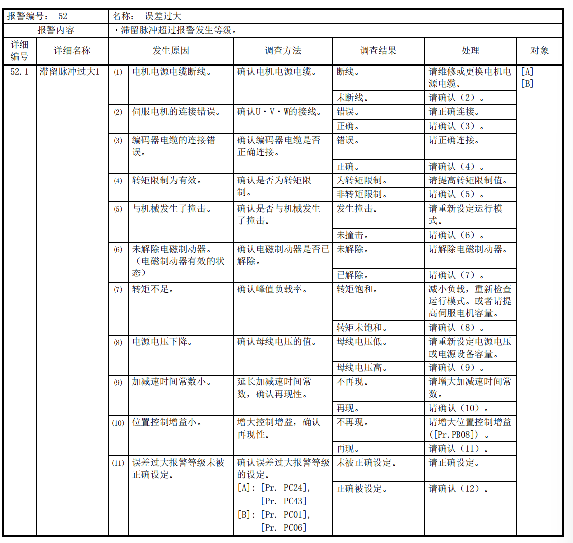

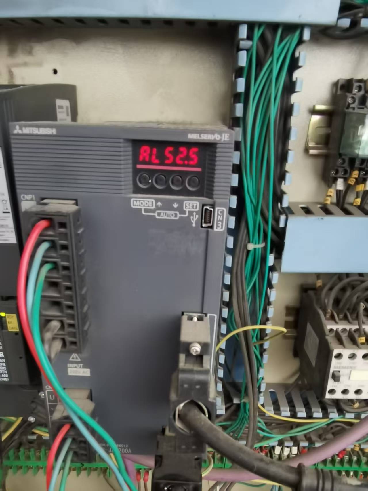

这个老家伙昨天还用的好好的,今天上电就报52.5。检查了电源线路和编码器线路都没问题。断电重启后有一次不报警了,但是动作不了。再断电重启后就一直报52.5了。请教各位大佬该从哪里入手检查?我把电机电源线拔了就不报警,只显示1 。下午我准备把电机脱离减速机单独试试看。拜谢各位大佬的指点!

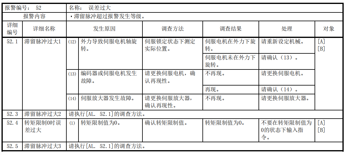

52.5 滞留脉冲过大3    脱开皮带    只有一步一步的查   看上机械原因  还是  伺服电机本身原因

还有就是看皮带或机械装置是不是过紧了

感谢总主的指导,我刚才把电机的线换了,上电后报警能复位,重启后不不报警了,运行了一下挺正常的。然后我再断电重启,又报52.5了,还不能复位,点下SET电机就抖一下然后继续052.5 。本来想着把减速机脱离开,结果联轴器部位卡死了,脱不开。现在问题就是时好是坏的,偶尔还报50.6。实在不行就脱离减速机试试了。

有没有备用的电机换一套  在试试   换之前最好把伺服总电断掉

感谢大佬指点,没有备用电机。着故障就是时好时坏的。多重启几次又不报警了。报警052.5时我点SET键复位时电机抖一下,有时候又不抖,报警不指示了,就显示AL空白.空白。我还是怕减速机有点卡

如果确定机械部分没有卡滞情况,把运行速度设定值降低试试.
