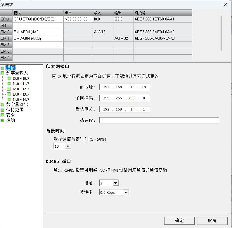

看过第一、二集的老铁都知道,我分享的这套程序总共用了2台西门子200SmartCPU,这次讲的是“PLC_4F”
通讯协议、通讯关系,第二集有,新来的客官可以去翻
这集只介绍PLC程序,说的不对的大佬偷偷指点我一下,毕竟我是小白
“PLC_4F” 是由CPU ST60+EM AE04+EM AQ04组成
EM AQ04模块本次没有用到,只是为以后程序增加预留
注意看下边截图ST60,版本2.8,必须是2.8
AE04模块是4路模拟量输入,0/1/2/3分别对应地址AIW16/18/20/22,这个地址是自动分配的,无法更改

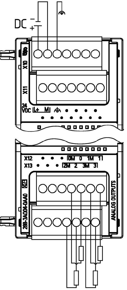

对应接线看以下图片
AQ04模块是4路模拟量输出,0/1/2/3分别对应地址AQW32/34/36/38,这个地址是自动分配的,无法更改
对应接线看以下图片

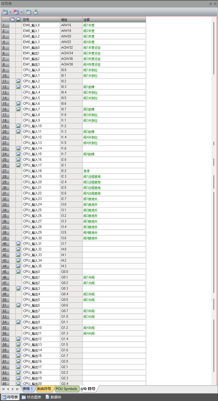

一.IO符号表(含注释)
