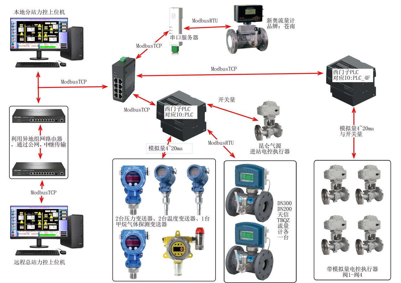

计划分为3-4帖把某城市管道天然气城市门站上位机程序、PLC、设备关系、通讯协议分享给各位兄弟,多多支持我是初学者,有啥说的不对的欢迎指导批评,废话不多刷了,上正菜!!!

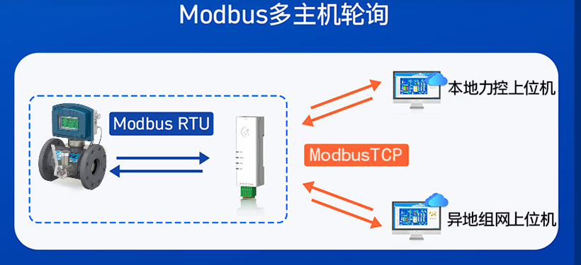

通讯协议包含:ModbusRTU、ModbusTCP、4~20ma模拟量
包含设备:2台西门子PLC、3台涡轮流量计、2台压力变送器、2台温度变送器、1台甲烷气体探测变送器、1台串口服务器

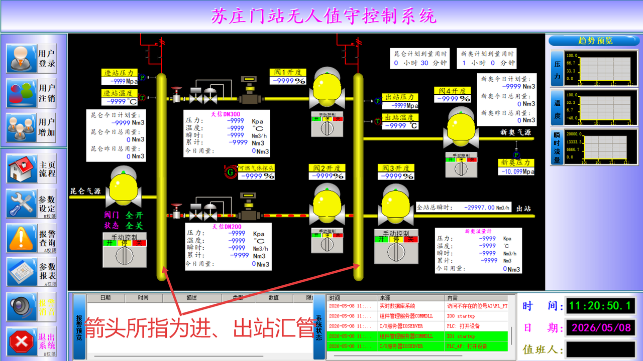

1.工艺运行界面

3.通讯关系简图
3.硬件设备详解

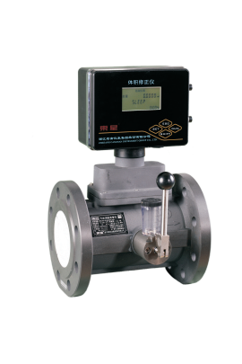

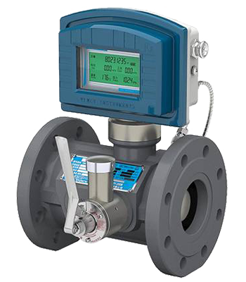

3.1天信流量计
本项目DN300/DN200均为天信品牌TBQZ系列
天信TBQZ-气体涡轮流量计说明书.zip (1 K) 下载次数:56
本项目是先由PLC计算,再转存,力控读取(实际应用中也可以力控直接利用内置IO驱动读取)
天信TBQZ力控IO驱动.zip (85 K) 下载次数:63

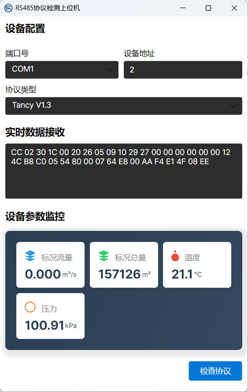

通讯协议:RS485-V1.3
天信流量计RS485通信协议.pdf (315 K) 下载次数:59
天信官方485上位机 .zip (1 K) 下载次数:61
上位机运行截图

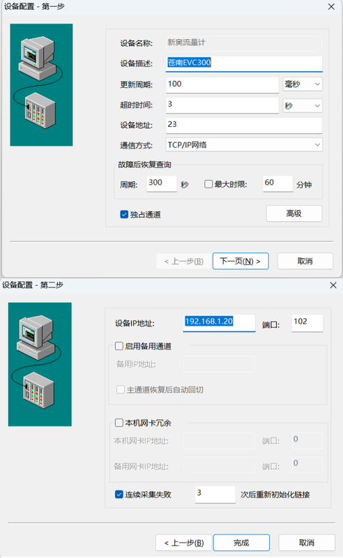

3.2苍南流量计
本项目苍南流量计为LWQ-Z+EVC300系列
LWQ系列气体涡轮流量计说明书.zip (1 K) 下载次数:6
因此流量计归属上游,是后来添加,上游新奥方已安装数据采集系统
此流量计RS485A、B通讯线先经2主1从RS485缓存器,1路输出给上游数据采集设备,另1路输出至串口服务器,由串口服务器将RS485协议转换成ModbusTCP协议,力控上位机直接读取
苍南EVC300 RS485通讯协议.pdf (407 K) 下载次数:63
   苍南官方RS485通信测试软件.zip (1 K) 下载次数:6
由于我身边没有苍南流量计,无法测试,所以没有截图
力控7.1没有IO驱动,直接把驱动文件放进驱动目录就行,自动添加
但是这个IO驱动有个小错误;标况、工况标注反了(就是工况是标况;标况是工况。有点绕) 大家使用的时候注意甄别
苍南EV300力控IO驱动.zip (12 K) 下载次数:58

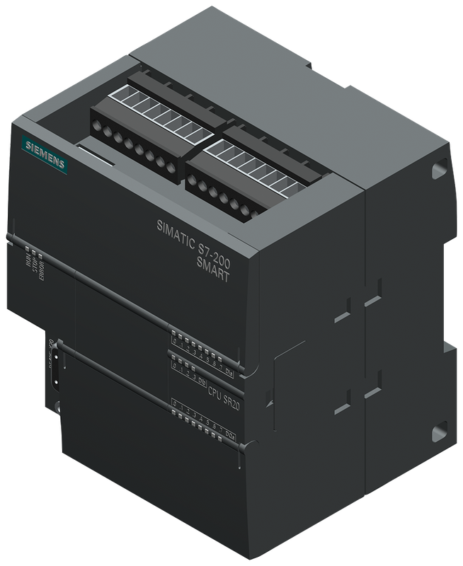

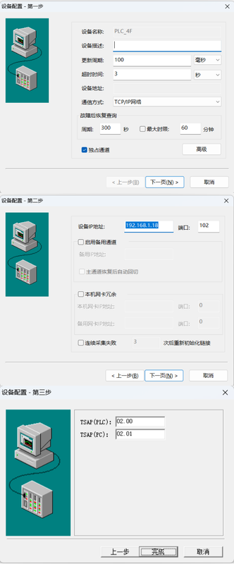

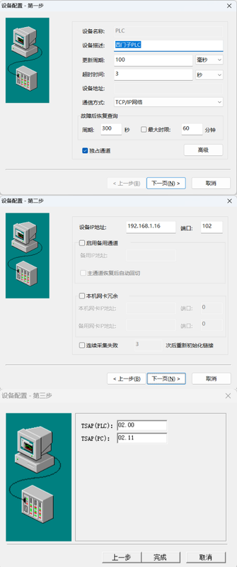

3.3西门子PLC
力控应该内置了200SmartIO驱动了,我也上传一下吧
西门子PLC-SMART200力控IO驱动.zip (28 K) 下载次数:60
本项目全部西门子S7-200Smart plc
IO设备名称:PLC 硬件是CPU ST30+SB CM01+EM AE08
IO设备名称:PLC_4F 硬件是CPU ST60+EM AE04+EM AQ04
关于西门子PLC其他的就不在大佬们面前班门弄斧献丑了

项目应用简图

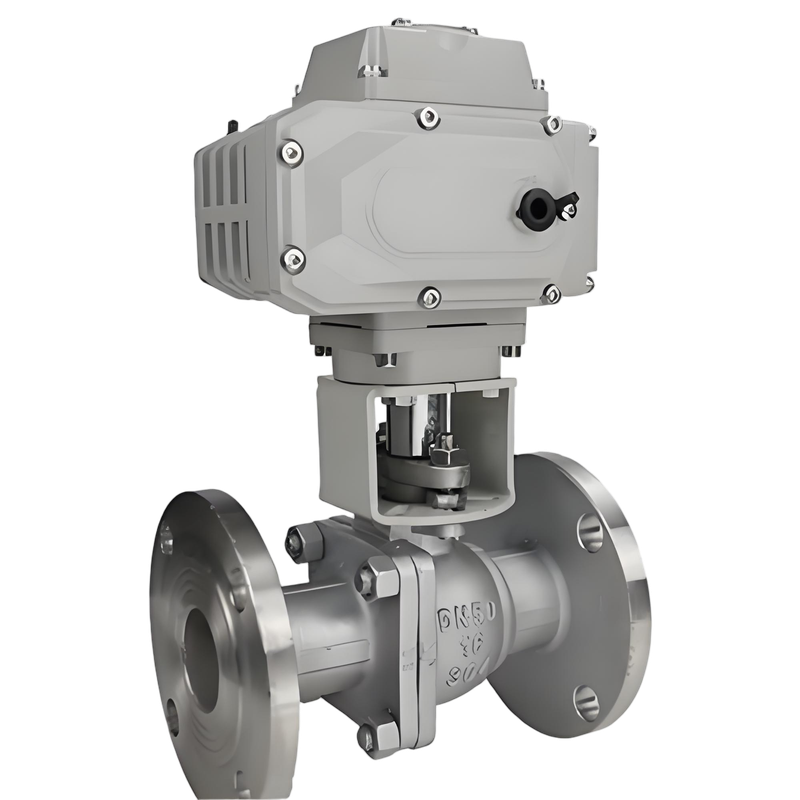

3.5电控执行器
这个没啥可说的,就是开关量和模拟量
本项目配置的执行器虽说有模拟量,实际根本没有使用
只用到了开关量(程序就是个起保停)

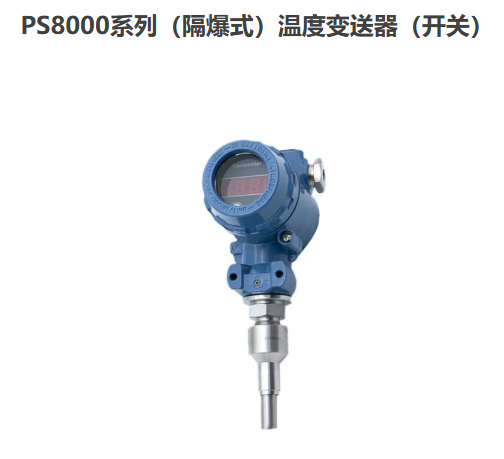

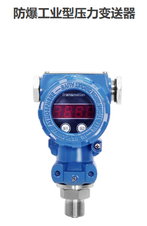

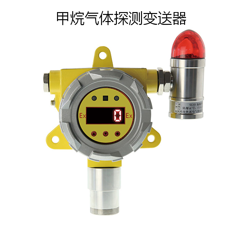

3.6温度变送器、压力变送器、甲烷气体探测变送器
感觉模拟量也没啥说的就是量程转换的事
例如:4~20ma转5530~27648转0~1.0MPa
直接上图吧

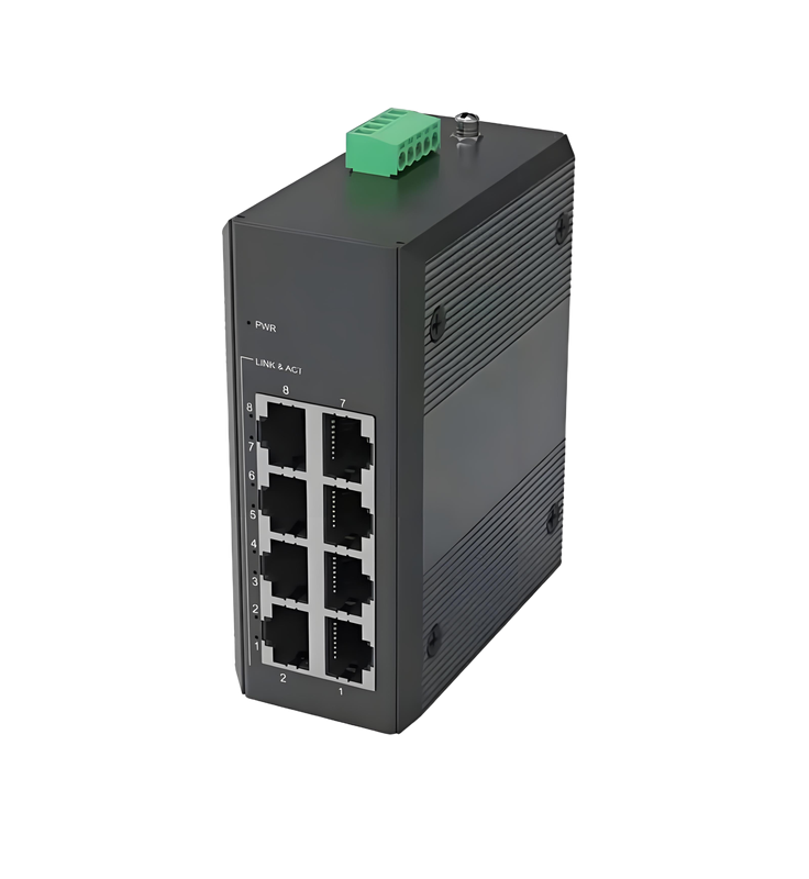

最后就是工业交换机了,真的不要用普通的,一定用工业交换机,一定用工业交换机,一定用工业交换机!重要的事情说三遍
