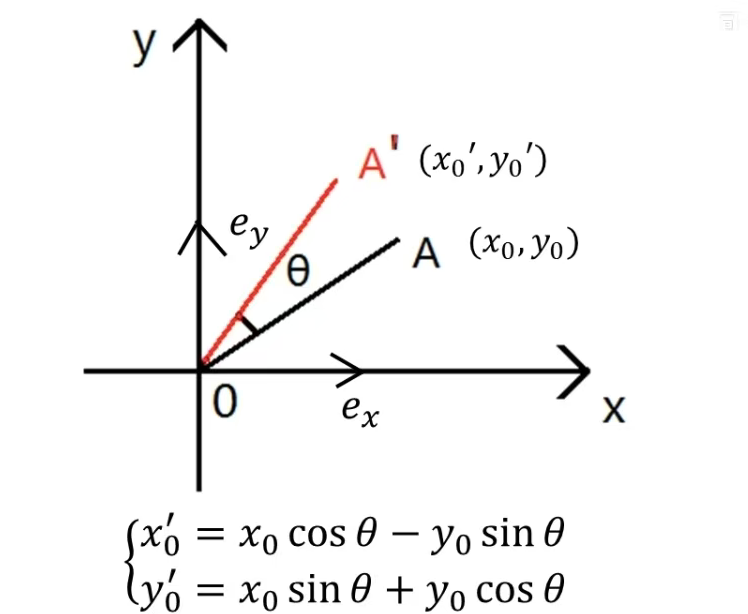

算出实际倾斜角度,把理想的那张纸也倾斜这个角度,不就可以算出在某一坐标点上两者距离的差了嘛。核心就是坐标变换
引用第10楼qawsed300于2026-05-12 14:15发表的 :
边缘两个检测坐标可以计算角度,但左右偏差算不了,条件不足,要结合第一个感应坐标一起计算才行,可我不知道用什么公式
