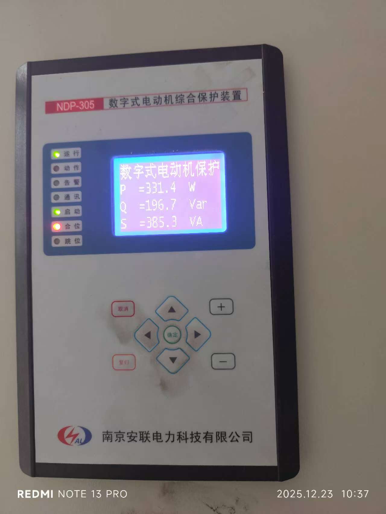

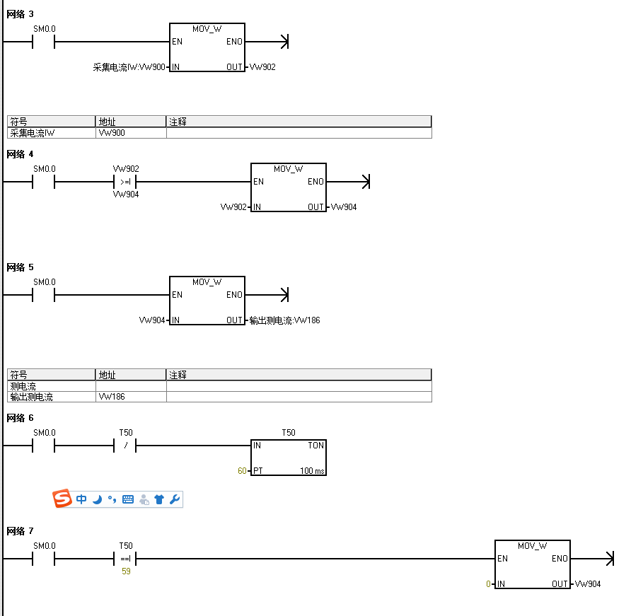

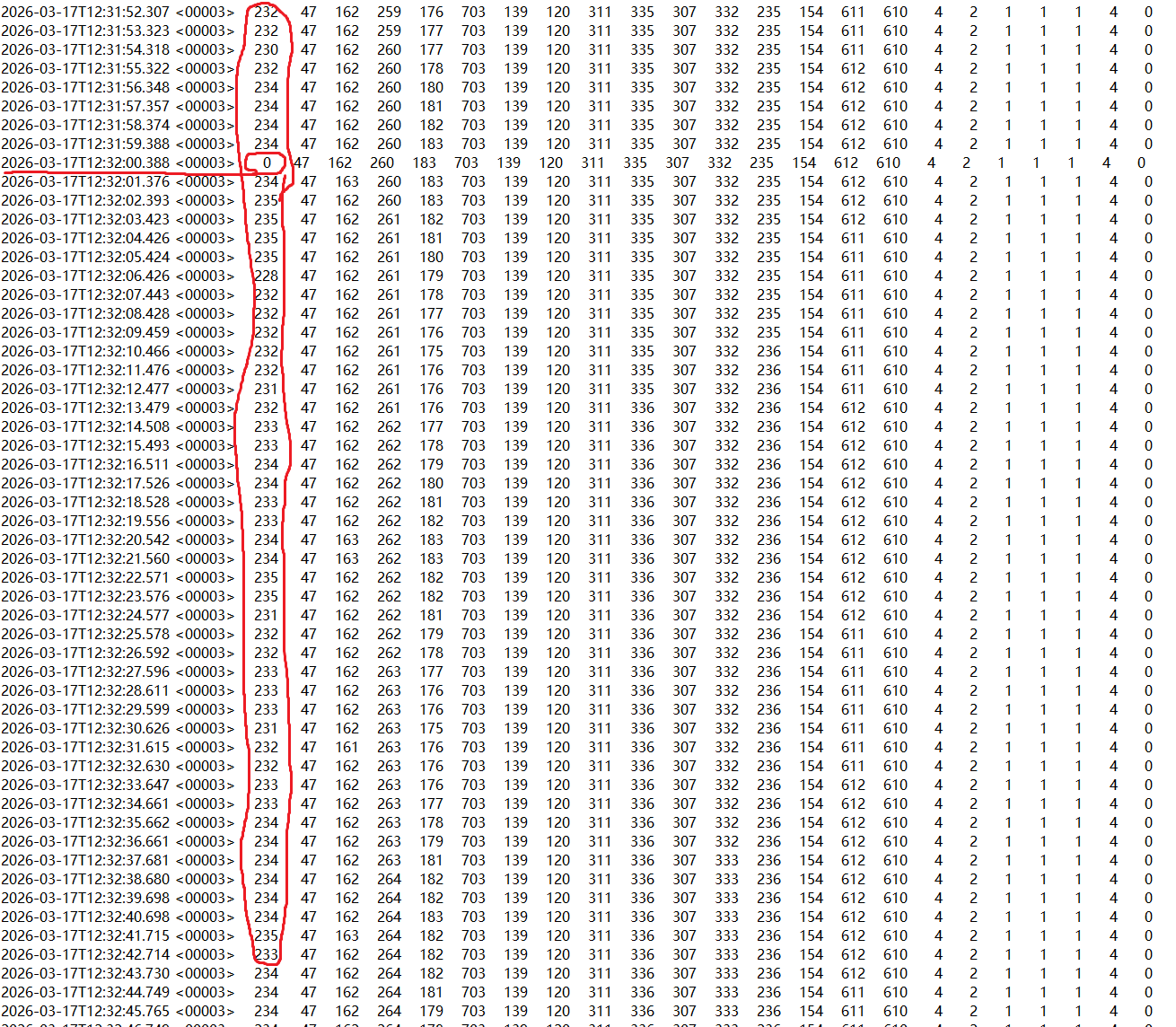

一台高压10000v电动机采集电机保护器4~20ma的信号
电机保护器只采集   A ,C  两项  B相没有.
   4`20ma信号呢 大约5秒一个轮回显示电流值(5秒内显示23A   0A   23A   0  17A  20A )
实际用电流表测量很稳定23A
编程用了5秒内,取最大数写的。还是触摸屏偶尔到还是显示0A,
师傅们请教好的编程思路,感谢

要测4`20ma信号是否稳定,既然是稳定的为什么要5s内取最大值显示,直接实时显示就可以了啊,偶尔显示0很有可能是你是在第5s时把最大值写成0了,可以把当前值写入最大值也许就不会出现0显示了
显示不稳定~~5秒内0~23A乱跳

不应该换一个稳定点的电机保护器吗?这电流波动这么大,有什么参考意义呢

你都给它传0 了 这个会受扫描周期影响。如果数据波动大可以写滤波程序,或者调整模块的滤波时间。

没必要吧,模拟量本来就是连续采集的,而且PLC自带滤波抑制,直接显示实时值就行了

VW900那来的?模拟量采集不是IW吗?正常5秒时间扫描周期至少有100个扫描周期(就算程序比较大按50ms一个周期)也有100个数据,怎么只有5个数据?
    VW900是我后改的,由IW传送用了模拟量库,输出VW900的
    我还添加了启动时候10秒内,电流超过57A时间超过2秒保护。10秒后电流超过33A保护。
    电机保护器就是按照5秒左右到时间循环输出A相,B相,C相,N相,等等到电流值啊。并且实际B相没有安装电流互感器的,所以B相是0A。
    因为是高压设备10KV,加上有7套高压柜,还没有电机保护器到说明书。所以不敢动高压柜。
    PLC的原程序电流维持高于33A持续3秒保护,但是实际情况5秒内跳6~7个数值。其中0A跳几次。永远达不到保护的设定的。
    并且启动时候6~7秒电流能达到55A。
    原程序很拉的~~~这7台设备用了9年了,每年维修要2~30W.
    关键是,高压电机出问题放炮,非常非常的危险~~~~~~~~~

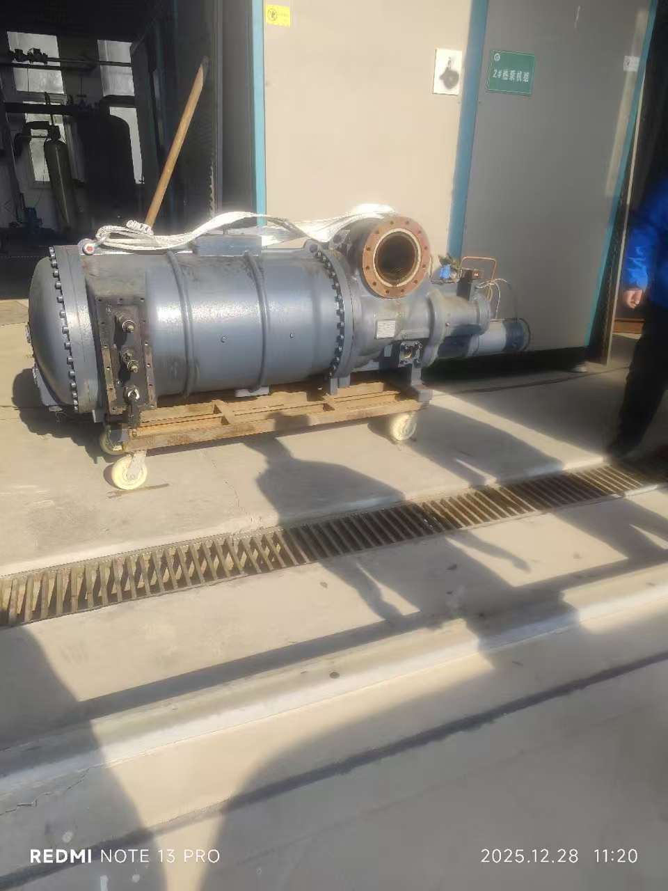

    电机图

    电机图

    监控到的电流值,
    这是程序修改后的参数。
