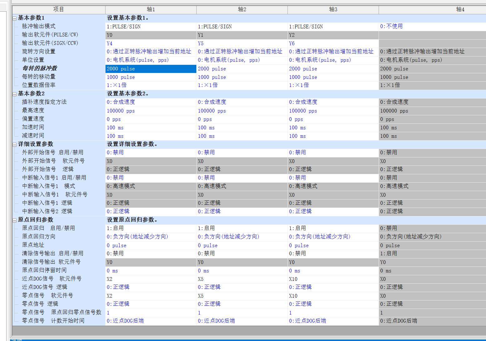

第一次用三菱的,不太懂。
1.DSZR指令,执行完成,是哪个信号。这个是要前端一直触发吗
2.每次绝对或者相对定位完成,是M哪个吗?那这个指令也是要一直触发吗
3.我看书,还要给SM5804设定原点回归方向,速度,爬行速度,都要吗

2楼  发表于: 2026-03-09 10:28
他这个说明书,里有回原点方向。但我看设置也有。是设置启用了,说明书的地址,就不启用吗?
还有这里的每转脉冲数,能看懂。每转的移动量1000pulse是什么意思?难道是我转一圈,外部位置从0变到1000?

我刚才问了400,他说,最后一猜扫描到谁,就认谁。也就是说,最好,两个都一致。
回原点完成的话是M8209吗?我有定位手册,配的FX5U

4楼  发表于: 2026-03-10 11:13
方向可以在调试的时候就设置好,1000pulse是旋转一圈的脉冲数。回原完成信号在使用DSZR时就可以设置好

7楼  发表于: 2026-03-11 13:09
引用第2楼湛蓝小尔于2026-03-09 10:28发表的  :
[attachment=318234]
系统设置了,程序里可以不用设置。
它的脉冲启动信号是需要一直保持到结束的。
另外,它的脉冲指令和3U是不同的。比如相对定位指令它的指令里设置的是,脉冲量,脉冲速度,脉冲通道,脉冲结束信号。可以用脉冲结束信号来结束启动信号。
可以去官方下载手册  FX5 用户手册 (定位篇- CPU模块内置, 高速脉冲输入输出模块) 有详细说明
