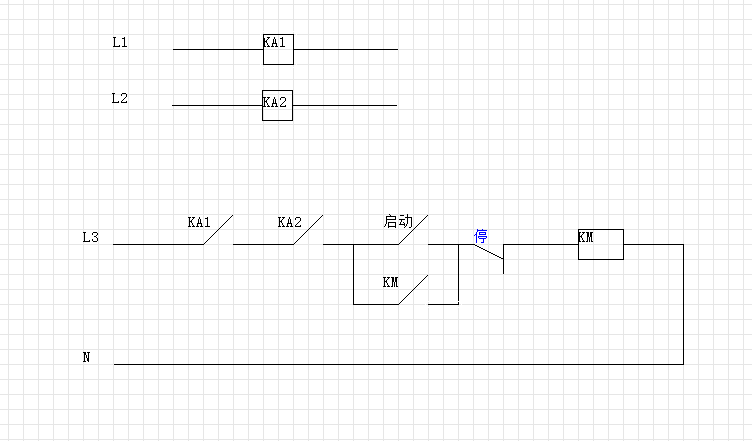

当前遇到一个麻烦:客户一定要用纯中间继电器来做电机的缺相保护,主要的保护目的:1、电源缺相;2、保险丝熔断缺相;3、接触器触点损耗缺相
1、电源缺相好办,它会导致一相电压被大幅拉低,中继跳开
2和3的缺相却会因为电机绕组的回馈电压导致中继有时候会失灵,特别是电机未停稳半途接续的空载或轻载的时候,有时能继续保持吸合。如此以来就只能靠过流热继,可是过流热继对于冲击负载又很受环境温度影响。
这个怎么搞?可有好的电路推荐?

使用三个中间继电器串联就可以了,输出控制接触器。图自己画。

用两个或三个继电器

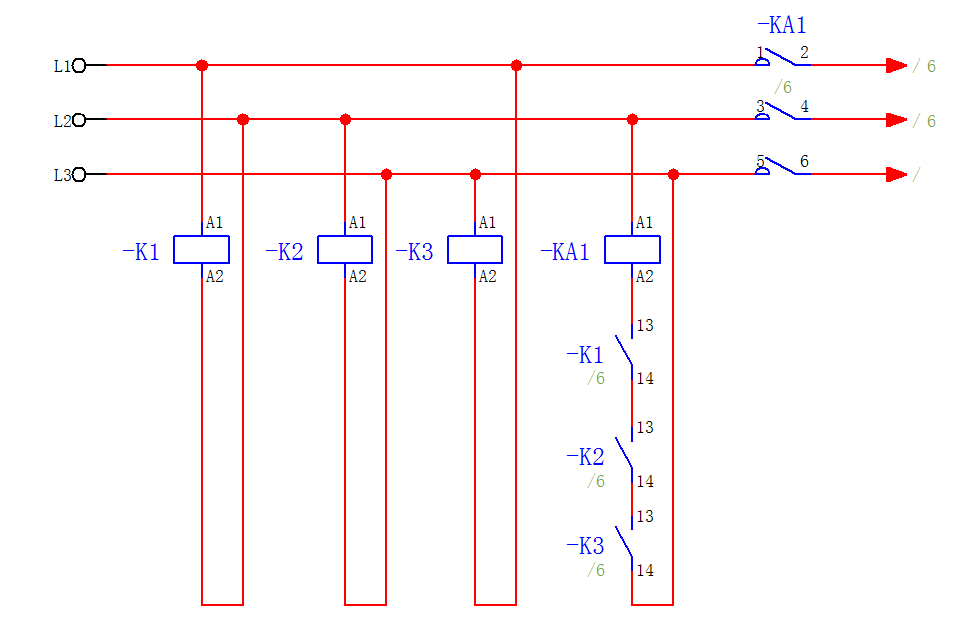

10楼  发表于: 2026-03-04 10:33
像这样子

11楼  发表于: 2026-03-04 12:41
设备在露天矿区,送出重载,回输轻载,环境非常不好,所以至今还用大电抗,不用变频和软启,连相续保护都用的电磁离合器就可见得了。
以上几位给的图 和方法,早都试过,不可靠呢。
