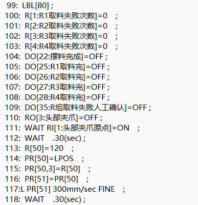

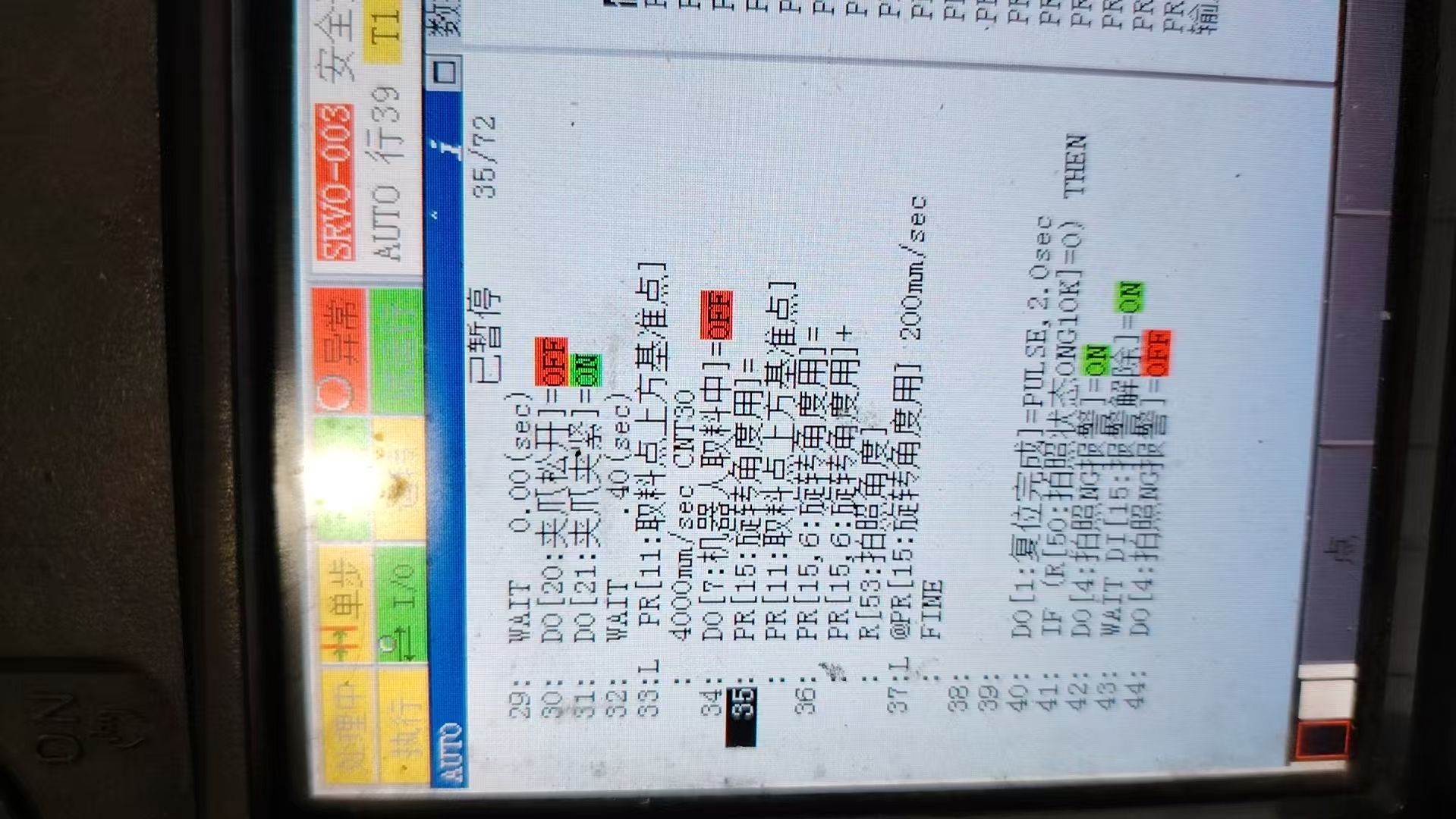

想请教下 发那科六轴机器人怎么在当前角度+视觉补偿角度 单独转动第六轴啊 我现在做的不做 其他轴会跟着转 如果切换关节机器人又会报警G1极限 请教下各位大师

拍照得到一个包括XYR内容的PR[10],R就是旋转角度,然后示教到某一点,例如P0,然后用OFFSET指令即可;P0 OFFSET PR[10]

我弄好了 其实挺简单的

读出当前坐标,对需要偏移的轴进行补偿,补偿后写入到PR,我印象中是这么写的。
